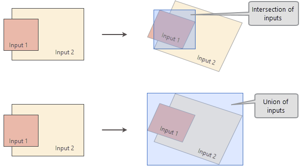

La extensión inicial se determina en el sistema de coordenadas de salida mediante la proyección de todos los datasets empleados en el análisis con el mismo sistema de coordenadas. Se puede determinar mediante valores numéricos o a partir de un dataset ráster existente.
Si la extensión no se ha especificado explícitamente en el parámetro de la herramienta, se deriva del entorno Extensión si se ha especificado. De lo contrario, la extensión inicial se deriva de las entradas y podría ser la intersección o la combinación de las extensiones de los datasets de entrada basándose en la herramienta. Consulte la figura siguiente para ver una ilustración de estos dos escenarios.
Determinación de la extensión del análisis inicial
Extensión del análisis inicial derivada de la intersección y la unión de las entradas.
Con algunas herramientas, por ejemplo, Estadísticas zonales, la extensión intersecada se ajusta adicionalmente para alinear las celdas con uno de los rásteres de entrada.

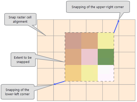

La ventana de análisis final se determina combinando la extensión de análisis inicial, el tamaño de celda de salida y el ráster de alineación. Si no se especifica ningún ráster de alineación, la esquina inferior izquierda de la extensión de análisis inicial se convertirá automáticamente en la esquina inferior izquierda de la ventana de análisis final. Si se especifica un entorno de ráster de alineación, la esquina inferior izquierda de la ventana de análisis final se mueve a la esquina más cercana de la celda ráster de alineación, de modo que la nueva esquina inferior izquierda queda fuera de la extensión de análisis inicial, como se muestra a continuación:
Ráster de alineación
Extensión a alinear
El ancho y la altura de la ventana de análisis final, conocida como extensión de salida, se determinan mediante múltiplos del tamaño de celda de salida. La esquina superior derecha de la ventana de análisis se ajusta de modo que la extensión de análisis inicial quede dentro de la extensión de salida. Con ello se puede incrementar la extensión del ráster de salida en comparación con la extensión inicial. Para más información sobre el entorno de ráster de alineación, consulte Cómo funciona el ajuste de entorno Ráster de alineación.
