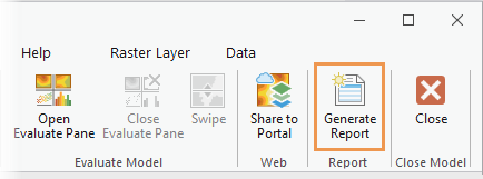

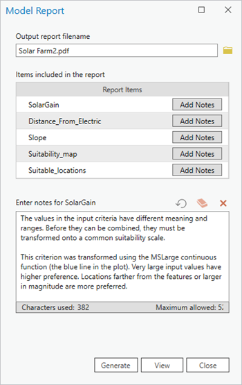

Se puede crear un informe después de que se haya ejecutado un modelo de adecuación. Para crear un informe, realice lo siguiente:
  1. En la cinta Modelador de idoneidad, haga clic en el botón Generar informe.
    Botón Generar informe
    Aparece el cuadro de diálogo Informe de modelo. En él aparecen los elementos del modelo de salida que se incluirán en el informe.
    Cuadro de diálogo Informe de modelo
    Se muestra el cuadro de diálogo Informe de modelo con el texto predeterminado correspondiente a la página de elementos del primer criterio.
  2. Especifique el valor del parámetro Nombre de archivo del informe de salida para configurar la ubicación y el nombre que se va a utilizar en el informe.
  3. En la lista de parámetros de Elementos incluidos en el informe, revise y actualice las notas de los elementos conforme sea necesario.
    1. Haga clic en el botón Agregar notas para ver el texto predeterminado específico de cada elemento y cómo se ha creado.
    2. El cuadro de texto Introducir notas, revise, edite o agregue texto explicativo personalizado correspondiente a cada página de elementos.
    3. Haga clic en el botón Restablecer notas predeterminadas para recuperar el texto original.
    4. Haga clic en el botón Borrar notas del bloc de notas para borrar todo el contenido de las notas de un elemento.
    5. Haga clic en el botón Cerrar el bloc de notas cuando termine de hacer modificaciones.
    6. Cuando esté satisfecho con el contenido de los elementos, haga clic en el botón Generar para crear un informe PDF.
  4. Para previsualizar el informe, haga clic en el botón Ver. Realice los cambios deseados y genere el informe otra vez.

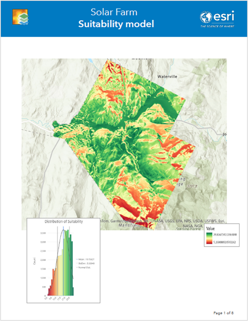

Página de portada
La primera página del informe es una página de portada introductoria. En esta página, así como en el resto, los gráficos y las tablas se crean a partir de los datos, las tablas y los mapas actuales de su modelo de adecuación.
Página de portada introductoria
Se muestra una página de portada introductoria.

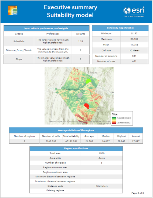

Resumen ejecutivo
En la página de resumen ejecutivo se muestra el mapa de adecuación con las ubicaciones finales visibles y varias tablas de información.
En la primera tabla figuran los criterios, la forma en que se transforman y las ponderaciones utilizadas. En las tablas siguientes figuran varias estadísticas correspondientes al mapa de adecuación de salida. Debajo del mapa hay una tabla que presenta el número de regiones identificadas y varias estadísticas de estas. En la página final de esta página se proporcionan varias especificaciones para las regiones.
En la imagen siguiente se muestra un ejemplo de la página de resumen ejecutivo.
Resumen ejecutivo

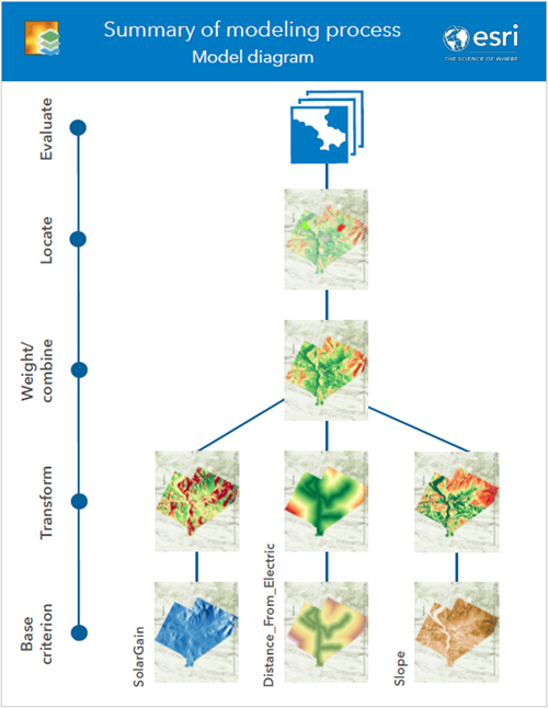

Diagrama de flujo del modelo
La tercera página del informe es un diagrama de flujo del modelo de adecuación en el que se resumen los pasos de modelado. Cubre el proceso que parte del criterio básico, las transformaciones aplicadas, cómo se ponderan y combinan para producir un mapa de adecuación y la identificación de las regiones.
Diagrama de flujo
Se muestra un ejemplo del diagrama de flujo de los pasos de modelado de adecuación correspondientes al modelo.

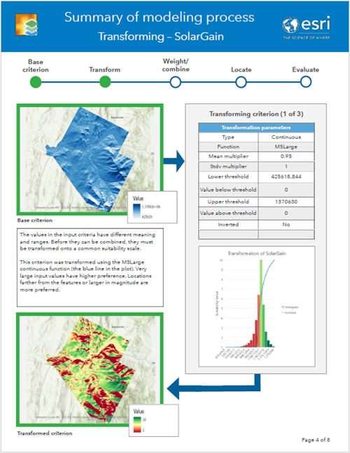

Páginas de transformación del criterio
La siguiente es una serie de páginas, cada una de las cuales corresponde a cada criterio. En estas páginas se muestra el criterio básico, como se transforma, un gráfico de la transformación y el mapa transformado final de ese criterio.
Cada página también incluye una descripción de la transformación. Se proporciona texto predeterminado para cada una. El texto cambia en función del criterio de que se trate, la función de transformación que se ha aplicado y cualquier cambio realizado en la página del elemento en el cuadro de diálogo Informe de modelo inicial.
Página de transformación del criterio
Se muestra un ejemplo de la página de transformación del criterio.

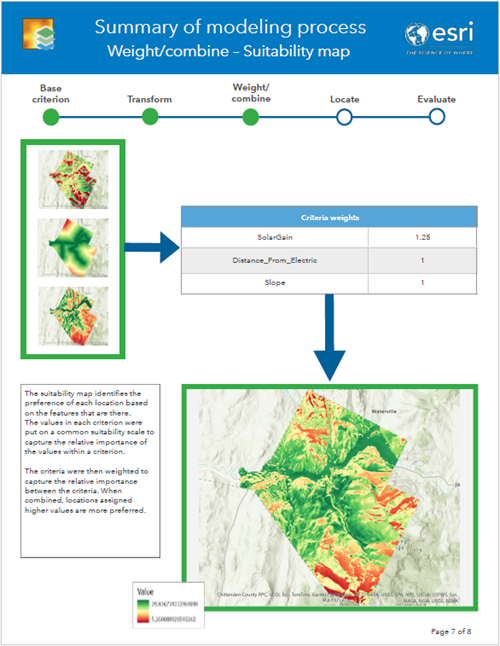

Ponderaciones y mapa de adecuación
En esta página se proporciona una tabla de resumen de las ponderaciones aplicadas a cada uno de los criterios transformados y un mapa de adecuación. La página refleja el paso de ponderación/combinación del flujo de trabajo de modelado. Se proporciona texto predeterminado, que también puede actualizarse como sea necesario.
Se muestra un ejemplo de la página de las ponderaciones y el mapa de adecuación.

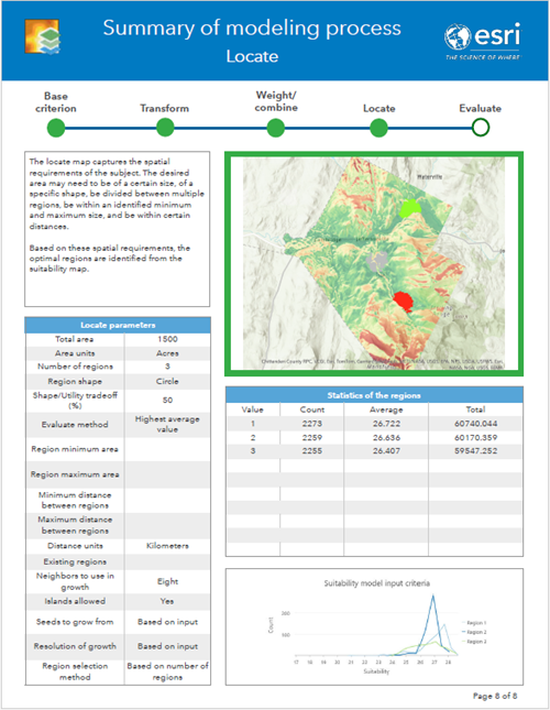

Resumen de localización de regiones
Si se ha ejecutado el paso Localizar, se agregará una página que proporciona más detalles sobre la forma en que se crearon las regiones y las estadísticas de cada región resultante, así como un mapa que muestra sus ubicaciones.
Página de resumen de localización de regiones
Se muestra un ejemplo de la página de resumen de localización de regiones.
