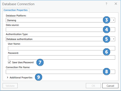

Siga los pasos que se indican a continuación para conectarse a una base de datos de Dameng desde el cuadro de diálogo Conexión de base de datos en ArcGIS Pro.
Abra el panel Catálogo en ArcGIS Pro.
Haga clic con el botón derecho en Bases de datos o en una carpeta de Carpetas y haga clic en Nueva conexión de base de datos.
Elija Dameng en la lista desplegable Plataforma de la base de datos.
En el cuadro de texto Fuente de datos, proporcione el nombre del servidor donde está instalado Dameng.
La opción Autenticación de la base de datos está seleccionada para el valor Tipo de autenticación. No se admite la autenticación de sistema operativo.
Proporcione un nombre de usuario y contraseña válidos en los cuadros de texto Nombre de usuario y Contraseña, respectivamente.
Si lo desea, desactive Guardar nombre de usuario y contraseña si prefiere no guardar su información de inicio de sesión como parte de la conexión;
hacerlo puede ayudar a garantizar la seguridad de la base de datos. Sin embargo, al hacerlo, deberá proporcionar un nombre de usuario y contraseña cada vez que se conecte.
Nota:
La opción Guardar nombre de usuario y contraseña debe estar activada para los archivos de conexión que registre con un sitio de ArcGIS Server o para buscar en ArcGIS Pro para localizar datos a los que se accede a través de este archivo de conexión.
Proporcione el nombre del archivo de conexión en el campo Nombre del archivo de conexión.
Se crea un nombre predeterminado basado en los valores de las propiedades de conexión. Puede utilizar el predeterminado o proporcionar un nombre de archivo más descriptivo.
Este es el nombre que aparecerá en el panel Catálogo y la vista, y el nombre del archivo
.sdealmacenado en el disco.Si Dameng se comunica a través de un puerto que no es el predeterminado, expanda la sección Propiedades adicionales, elija tcp_port en el menú desplegable Propiedad y proporcione el puerto en el campo Valor.
Haga clic en Aceptar para crear el archivo de conexión.
Aparece una conexión de base de datos en Bases de datos en el panel Catálogo y se crea un archivo de conexión (.sde) en el directorio del proyecto de ArcGIS Pro.
