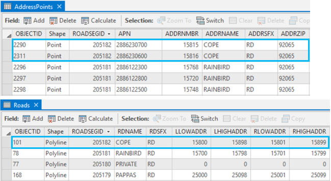

Datos de referencia de calles y dirección de punto

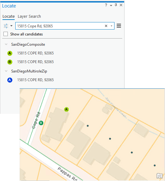

Por ejemplo, con los datos anteriores, se crea un localizador compuesto con dos localizadores individuales basados en los roles Dirección de punto y Dirección de calle, denominado SanDiegoComposite. Se crea un localizador multirrol basado en los roles Dirección de punto y Dirección de calle para ambos roles, denominado SanDiegoMultiroleZip. A continuación, se muestra el resultado de la búsqueda de 15815 Cope Rd, 92065 en el panel Localizar.
Resultados de localizadores compuestos y multirrol

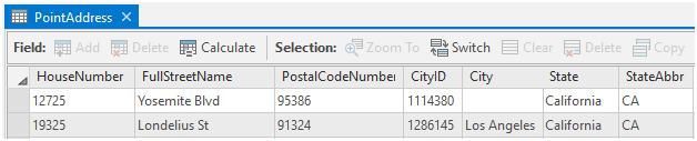

Cuando crea un localizador multirrol, puede restaurar los atributos que faltan entre las capas de datos de referencia y los roles para las entidades con el mismo Id. Esta funcionalidad se produce cuando falta un valor de campo correspondiente en los datos de referencia para un Id. concreto en un rol, pero existe para el mismo Id. en los datos de referencia de otro rol. Presupone que el mismo valor del mismo Id. está asignado a la misma entidad en todos los datos de referencia. En los datos siguientes que se utilizan para el rol Dirección de punto, falta el nombre de la ciudad para Yosemite Blvd, de modo que el localizador no devuelve una coincidencia ni incluye el nombre de la ciudad en la salida de este registro.
Datos de Dirección de punto con un campo de Id. de ciudad que contiene el Id. para unirlo a los datos de Ciudad

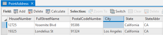

Por ejemplo, si crea un localizador basado en el rol Dirección de punto utilizando los siguientes datos de referencia, vuelve a faltar el valor de ciudad en el registro de Yosemite Blvd. Sin embargo, esta vez, no hay un campo CityID que contenga el Id. para vincular los datos, lo cual se describe en la sección anterior.
Datos de Dirección de punto sin campo de Id. de unión y valor de nombre de ciudad ausente
Sin embargo, si agrega al localizador el rol Ciudad que hace referencia a entidades poligonales, puede restaurar los valores de ciudad del rol Dirección de punto espacialmente.
