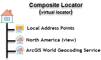

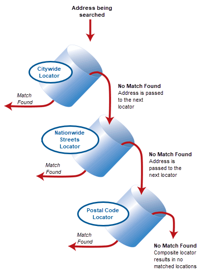

Un localizador compuesto es un localizador virtual que consta de uno o más localizadores individuales o servicios de geocodificación. Es posible usar el localizador compuesto para combinar la geocodificación de varias fuentes en un único localizador, usando el compuesto localmente o como un servicio. Usar un localizador compuesto permite la geocodificación, por lo que las direcciones se pueden comparar a la vez con varios localizadores en función de distintos datasets para aumentar la precisión de geocodificación de los resultados coincidentes.
Localizador compuesto

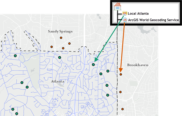

Si creó un localizador según los datos acreditados de la ciudad de Atlanta y necesita geocodificar ubicaciones de Atlanta y ciudades aledañas, es posible usar un localizador compuesto que conste de un localizador basado en los datos de referencia de las calles de Atlanta y ArcGIS World Geocoding Service para obtener las mejores coincidencias. El localizador compuesto le permite crear un filtro para los localizadores participantes con el fin de garantizar que las direcciones de Atlanta sean coincidentes mediante su propio localizador de calles de Atlanta y que las de las ciudades aledañas sean coincidentes mediante ArcGIS World Geocoding Service.
Resultados del localizador compuesto con el localizador de calles de Atlanta y el Servicio de geocodificación mundial de ArcGIS para hacer coincidir las ciudades aledañas

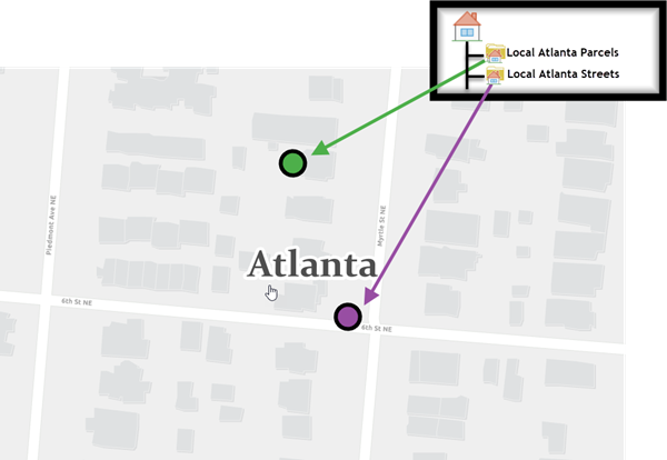

La capacidad de recurrir a otro localizador para aumentar la probabilidad de encontrar la mejor coincidencia es otro motivo para usar un localizador compuesto. Por ejemplo, es posible que el gobierno del condado cree un localizador compuesto a partir de localizadores individuales basados en un dataset de calles del departamento de transporte y de un dataset de parcelas de la oficina del asesor, y que lo use para ubicar residentes con un exceso de escorrentía en las calles. El localizador de parcela aparece primero porque hace referencia a una entidad exacta de los datos de referencia, por lo que es más preciso que el localizador de línea de centro de calles, que se basa en los rangos de números de casas. Si la dirección no coincide con la parcela, el localizador puede recurrir al localizador de línea de centro de calles en el que se encuentra la siguiente mejor coincidencia.
Resultados del localizador compuesto que muestran cómo cambia de la ubicación coincidente de parcela a la de calle
El localizador compuesto almacena referencias a los localizadores y servicios de geocodificación participantes, pero no contiene información real de direcciones, índices ni datos de referencia de los localizadores individuales. Puede agregar localizadores compuestos a proyectos nuevos y existentes de forma muy similar a los localizadores individuales.

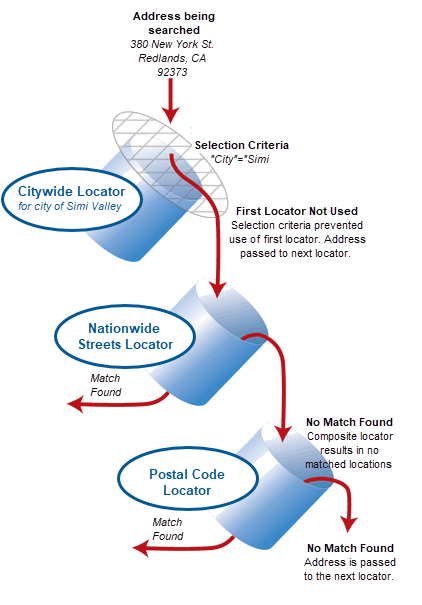

Durante la generación de un localizador compuesto, puede especificar qué localizadores se utilizarán basándose en los valores de los campos de entrada. Por ejemplo, si el localizador compuesto utiliza un localizador estándar que contiene datos de calles para una ciudad concreta, puede descartar las direcciones que no tengan el nombre de esa ciudad en particular. El uso de criterios de selección excluye los localizadores participantes que no cumplan los criterios de una dirección específica, para que el proceso de geocodificación sea más eficiente. Si no se especifican criterios de selección, las direcciones se geocodifican con respecto a los localizadores participantes.
Criterios de selección
Los criterios de selección se utilizan cuando se geocodifica una tabla de direcciones con varios campos de dirección de entrada. No se aplican al geocodificar una tabla con las direcciones en un solo campo ni al buscar direcciones en una entrada de una sola línea en el panel Localizar.

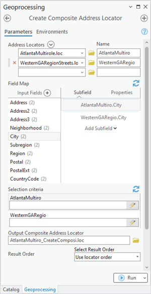

Los siguientes pasos muestran el procedimiento para crear un localizador compuesto usando la herramienta de geoprocesamiento Crear localizador de direcciones compuesto:

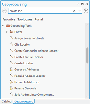

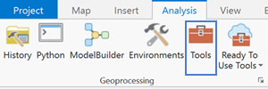

  1. Abra el panel Geoprocesamiento.
    1. Haga clic en el botón Herramientas de la pestaña Análisis, en la parte superior del espacio de trabajo.
      Botón Herramientas
  2. Elija la herramienta Crear localizador de direcciones compuesto.
    1. En el panel Geoprocesamiento, elija en la opción Cajas de herramientas.
    2. Elija la opción Herramientas de geocodificación en la lista de cajas de herramientas de geoprocesamiento.
    3. Elija la herramienta Crear localizador de direcciones compuesto en la lista de herramientas de geoprocesamiento.
      Herramienta Crear localizador de direcciones compuesto

  5. Repita el proceso de agregar localizadores a los cuadros de texto Localizadores de direcciones (aparecen más cuando se necesitan) hasta que agregue todos los localizadores que desee incluir en el localizador compuesto.
    Cuando se agrega un localizador participante al cuadro de texto Localizadores de direcciones, se le asigna automáticamente un nombre que aparece en el cuadro de texto Nombre. En el proceso de geocodificación de una tabla de direcciones, el nombre del localizador individual con el que se geocodificó la dirección se almacena como atributo en la clase de entidad de salida. De manera opcional, puede hacer clic sobre el nombre y cambiarlo. El nombre no puede contener espacios ni símbolos especiales. La longitud máxima del nombre es de 14 caracteres.
    El orden en que aparecen los localizadores determina el orden en que se utilizarán en el proceso de geocodificación. El localizador que se encuentra en primer lugar es el que se utiliza primero, y así sucesivamente.
  6. Revise los valores del parámetro Mapa de campo de la herramienta.
    Cada localizador participante puede especificar un conjunto diferente de campos de entrada para la geocodificación. Al agregar los localizadores participantes en la herramienta, se crean y se asignan automáticamente los campos de entrada. Los campos y el contenido de los campos son generados por los localizadores participantes. Se enumera cada uno de los campos de entrada únicos en el parámetro Mapa de campo y aparece una lista de todas instancias de campos de entrada (subcampos) para cada localizador participante. Estos campos son los campos de entrada para el localizador compuesto.
    Se pueden revisar las asignaciones de campos para decidir si hay que modificar algo. El localizador compuesto crea campos de entrada con algunos nombres de campos y propiedades predeterminadas. Por ejemplo, en la imagen siguiente, en el paso 12, los nombres de campo Calle, Ciudad, Estado y Código postal son rellenados por dos localizadores participantes. En algunos casos, se observa que dos localizadores participantes tienen un campo que debería tener la misma asignación, pero no es así porque tiene un nombre diferente en cada localizador participante. Por ejemplo, los dos localizadores pueden tener información del código postal, pero uno hace referencia a los datos como ZIP y el otro como ZIPCode. Estos dos valores deberían tener asignado el mismo campo de entrada, pero la diferencia en los nombres puede hacer que esto no ocurra. El siguiente paso explica cómo mover un subcampo del localizador participante a un campo de entrada diferente como parte de los procesos de asignaciones de campos.

    La configuración de criterios de selección se habilita después de completar las asignaciones de campos. Solo se admite un criterio de selección para cada localizador participante.
  8. Opcionalmente, en la parte Criterios de selección de la herramienta, escriba una expresión opcional en el cuadro de texto situado a la derecha de cada localizador participante en la columna Criterios de selección.
    Solo se puede agregar un criterio de selección para cada localizador participante. Un ejemplo de criterio de selección útil es "City" = 'Atlanta', que se debe escribir directamente en el cuadro de texto.
  9. Para cambiar el nombre del localizador de salida y los valores de destino, haga clic en el botón Examinar junto al cuadro de texto Localizador de direcciones compuesto de salida.
    Se abre el cuadro de diálogo Localizador de direcciones compuesto de salida.
  10. Especifique dónde desea almacenar el localizador, asígnele un nombre y, a continuación, haga clic en Guardar.

  12. Haga clic en Ejecutar .
