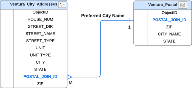

El diagrama siguiente muestra cómo están vinculados los roles y qué campos son necesarios para utilizar el ajuste Nombre de ciudad preferido. Los campos enumerados para las clases de entidad son los campos de los datos que deben asignarse a los campos de rol de localizador que crean el localizador. Existe una relación de uno a muchos entre las entidades Ventura_Postal utilizadas para el rol Código postal y las entidades de punto Ventura_City_Addresses utilizadas para el rol Dirección de punto, que están vinculadas en función del campo POSTAL_JOIN_ID. En los pasos siguientes, el nombre de la ciudad local, Ventura, se almacena en la capa de puntos, y el nombre de la ciudad postal, San Buenaventura, se almacena en la capa de polígonos Ventura_Postal. En Estados Unidos, los códigos postales se denominan códigos ZIP (en adelante, simplemente, códigos postales).

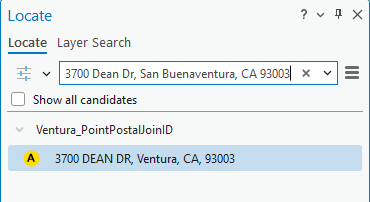

En la imagen siguiente, el nombre de la ciudad local de los datos del rol Dirección de punto es San Buenaventura, y el nombre de la ciudad postal de los datos del rol Código postal o Postal es Ventura. Cuando busca 3700 Dean Dr, San Buenaventura, CA 93003 en el panel Localizar, el resultado devuelto por el localizador contiene el nombre de la ciudad postal Ventura. El nombre de la ciudad postal también se incluye en las sugerencias.

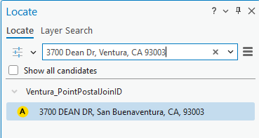

Ahora, cuando busca 3700 Dean Dr, Ventura, CA 93003 en el panel Localizar, el resultado devuelto por el localizador contiene el nombre de la ciudad local San Buenaventura.
