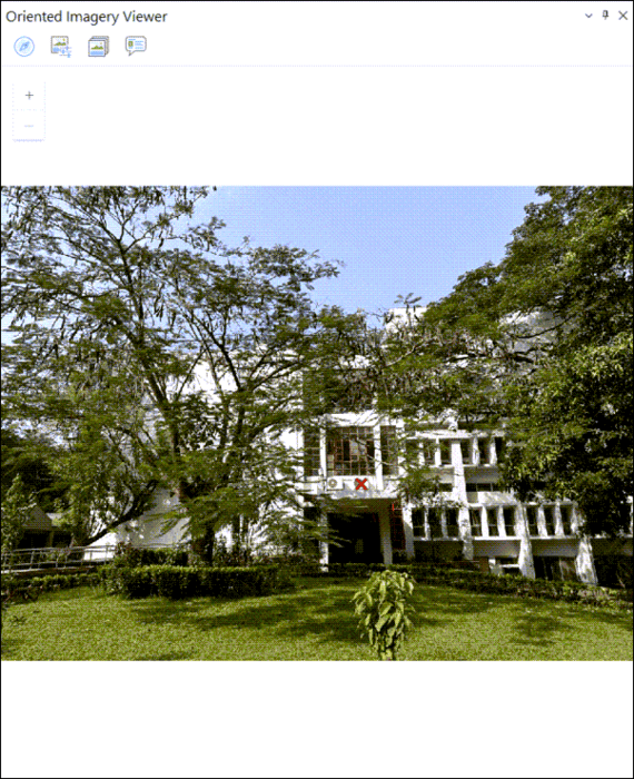

Las imágenes orientadas se muestran en el Visor de imágenes orientadas. El visor incluye herramientas que admiten la exploración y administración de imágenes en una capa de imágenes orientada. Haga clic en un punto de un mapa o de una escena y visualice cualquier imagen de la colección que represente ese punto. Puede ver los activos desde varias direcciones y mejorar el contraste, el brillo y el enfoque para ver mejor una imagen. A medida que se desplaza y amplía una imagen, el campo de visión de la cámara se actualiza dinámicamente en el mapa y puede relacionarse con cualquier dato vectorial del mapa.
Explorar imágenes
La herramienta Explorar Imágenes permite ver imágenes orientadas asociadas a cualquier ubicación en un mapa o escena. La herramienta ofrece varias formas de buscar, filtrar y visualizar imágenes. La herramienta Explorar imágenes ofrece tres opciones:
  • Seleccione 2D Búsqueda 2D y haga clic en el mapa o escena. Se carga la mejor imagen disponible de la ubicación (suponiendo que la capa de imágenes orientadas tenga cobertura en esa ubicación). La cruz roja cruz roja en la imagen cargada se ve en la mejor estimación de la ubicación seleccionada.
  • Seleccione 3D Búsqueda 3D y haga clic en una ubicación dentro de una escena. Esta opción extiende la capacidad de exploración 2D agregando un filtro de altura. Esta opción está deshabilitada en un mapa y solo se admite en una escena. La herramienta utiliza la propiedad Vertical Search Range para filtrar elementos 3D por altura, devolviendo solo aquellos que se encuentran dentro del rango vertical especificado del punto seleccionado. Para obtener más detalles sobre Vertical Search Range, consulte los parámetros de Actualizar propiedades del dataset de imágenes orientadas.
  • Seleccione Imagen de visualización Imágenes de visualización para mostrar solo la imagen asociada con el punto de cámara seleccionado. Cuando se selecciona, puede hacer clic en una entidad de imágenes orientadas directamente en el mapa y la imagen asociada se abre en el visor. No se aplican filtros para identificar la mejor imagen.

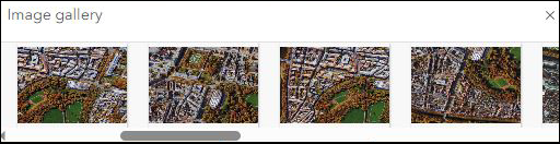

  • Seleccione Galería de imágenes Galería de imágenes para explorar un carrusel de vistas en miniatura de baja resolución de todas las imágenes que representan la ubicación seleccionada del mapa. Haga clic en una vista en miniatura para ver la imagen a resolución completa en el visor de imágenes orientadas.
    Nota:
    El carrusel de la Galería de imágenes solo se admite para los formatos de imagen que tienen teselas internas, como por ejemplo .mrf o .cog. La Galería de imágenes no es compatible con imágenes JPEG. Si el formato de imagen no es compatible con la Galería de imágenes, la herramienta no está disponible.
    Ejemplo de galería de imágenes
