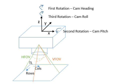

Posición y orientación de la cámara
El campo Shape de la tabla de atributos define la ubicación de la cámara en el sistema de coordenadas del dataset. La orientación de la cámara se describe en términos de los valores de los campos CameraHeading, CameraPitch y CameraRoll. Estos ángulos describen la orientación de la cámara con respecto a un sistema de coordenadas proyectadas y se refieren al punto entre la posición de la cámara y un punto que pasa por el centro de la imagen.
Las diferentes orientaciones de la cámara son las siguientes:
La orientación inicial de la cámara es con el objetivo apuntando al nadir (eje z negativo), con la parte superior de la cámara (columnas de píxeles) apuntando al norte y las filas de píxeles del sensor alineadas con el eje x del sistema de coordenadas.
La primera rotación (
Camera Heading) es alrededor del eje z (eje óptico del objetivo), rotaciones positivas en el sentido de las agujas del reloj (regla de la izquierda) a partir del norte.La segunda rotación (
Camera Pitch) es alrededor del eje x de la cámara (filas de píxeles), positiva en el sentido contrario a las agujas del reloj (regla de la derecha) empezando en el nadir.La rotación final (
Camera Roll) es una segunda rotación alrededor del eje z de la cámara, positiva en el sentido de las agujas del reloj (regla de la izquierda).
Suponiendo que se encuentra en la ubicación de la cámara mirando hacia el norte, gire (orientación) en el sentido de las agujas del reloj, incline la cámara hacia arriba (inclinación) y gire a lo largo del eje de la cámara (rotación) para apuntar en la dirección especificada.
