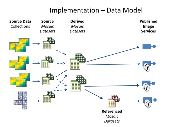

Aunque es posible crear un único dataset de mosaico a partir de muchas colecciones de imágenes, la práctica recomendada es utilizar una combinación de datasets de mosaico. Este proceso se describe en las secciones siguientes y se representa en forma de diagrama en el gráfico que aparece a continuación.
Datasets de mosaico de origen, derivados, referenciados y publicados
Las capturas de datos de origen se almacenan en datasets de mosaico de origen que se pueden combinar en datasets de mosaico derivados que, a continuación, se utilizan para crear datasets de mosaico referenciados y servicios de imágenes publicados.
