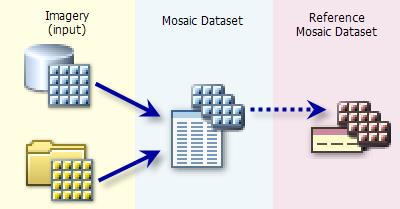

El diseño básico de un dataset de mosaico es un dataset que contiene una colección de imágenes. En este diseño, cada imagen o dataset ráster se agrega como un elemento aislado al dataset de mosaico y se representa como una fila en la tabla de atributos.
Configuración básica de un dataset de mosaico
En general, es recomendable administrar las imágenes dentro de un dataset de mosaico y utilizar otro dataset de mosaico (un dataset de mosaico de referencia) para compartir o publicar el contenido. El uso de un dataset de mosaico de referencia impide que los usuarios modifiquen accidentalmente el dataset de mosaico, por ejemplo agregando o eliminando datos.

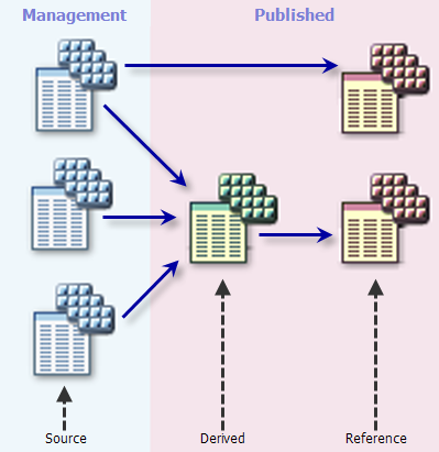

Normalmente, es aconsejable dividir los datasets de mosaico en dos tipos: los que se usan principalmente para la administración y los que se publican. Esta división puede facilitar la organización.
Mientras crea y organiza una colección de imágenes utilizando datasets de mosaico, resulta útil comprender los distintos tipos de datasets de mosaico y para qué sirven. Los datasets de mosaico derivados y de origen que se tratan a continuación son nombres simbólicos utilizados para ayudar a transmitir un entendimiento de la estructura organizacional de los datasets de mosaico, mientras que un dataset de mosaico de referencia es una forma físicamente diferente de un dataset de mosaico.
Datasets de mosaico de origen
El dataset de mosaico de origen se utiliza para administrar imágenes. Suele contener una colección de imágenes parecidas. Puede utilizar varios de estos datasets de mosaico de origen para administrar distintas colecciones. Se pueden publicar directamente o utilizar como origen de otros datasets de mosaico. Es recomendable que proporcione acceso a este dataset de mosaico (que lo publique) utilizando un dataset de mosaico de referencia, para protegerlo.

Datasets de mosaico derivados
El dataset de mosaico derivado se utiliza para definir colecciones de imágenes que los usuarios visualizan a menudo como una única colección. El origen de un dataset de mosaico derivado suele ser uno o varios datasets de mosaicos de origen. Por ejemplo, puede tratarse de una colección de todas las imágenes de color natural procedentes de varios datasets de mosaico de origen. Es recomendable que proporcione acceso a este dataset de mosaico (que lo publique) utilizando un dataset de mosaico de referencia, para protegerlo. Además, puede crear otros datasets de mosaico a partir de un dataset de mosaico derivado para proporcionar productos de imágenes específicos, como una combinación de bandas específica, o solo sobre un área específica.
Datasets de mosaico de origen agregados al dataset de mosaico derivado
La imagen y los datos ráster se agregan a través de un dataset de mosaico derivado.
Un dataset de mosaico derivado también se crea utilizando la herramienta Crear dataset de mosaico. Con frecuencia, las imágenes de entrada tendrán distintas profundidades de bit y bandas, por lo que debe especificar estos valores o definir una definición de producto para controlar la salida del dataset de mosaico. Seleccione también un sistema de referencia espacial al que se puedan adaptar todas las imágenes.
El sistema de referencia espacial se usa para generar las huellas, límites y otros elementos relacionados en el dataset de mosaico, así como un valor predeterminado con el que se volverán a muestrear las imágenes en mosaico. Elija uno que sea adecuado para todas las imágenes que pueda agregar. Puede ser un sistema de país o una zona UTM. Sin embargo, si va a crear un dataset de mosaico que pueda ser global en extensión o va a combinar con los servicios web, es posible que desee utilizar la proyección auxiliar de Mercator Web WGS 1984.
Se recomienda que agregue un dataset de mosaico de origen a otro dataset de mosaico utilizando el tipo de ráster Tabla. Al utilizar el tipo de ráster Tabla, se crea un dataset de mosaico que contiene todos o una selección de elementos de tabla en los datasets de mosaico de origen, no solo un único elemento que representa el dataset de mosaico de origen. Esto ofrece la posibilidad de realizar consultas y continuar accediendo a los metadatos individuales de cada elemento. También puede agregar funciones para elementos individuales y personalizar más fácilmente el dataset de mosaico con correcciones de color, métodos de mosaico y líneas de unión. Además, puede utilizar la herramienta Sincronizar dataset de mosaico con la opción Actualizar rangos de tamaño de celda deshabilitada para actualizar este dataset de mosaico si se ha modificado alguno de los orígenes, como huellas modificadas o nuevas imágenes que se han agregado.

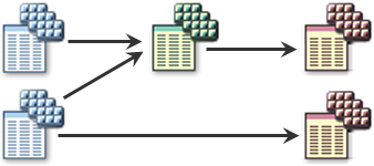

Datasets de mosaico de referencia creados a partir de otros datasets
Los datasets de mosaico de referencia solo se crean a partir de otros datasets de mosaico.
Cualquiera de las propiedades establecidas en el dataset de mosaico de entrada se transfiere a los dataset, como el método de mosaico predeterminado, o las funciones del dataset de mosaico. Puede modificar o quitar cualquiera de estas sin afectar el dataset de mosaico de entrada. Puede modificar las funciones o propiedades abriendo el cuadro de diálogo Propiedades del dataset de mosaico desde el panel Catálogo.

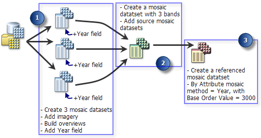

Puede que tenga una colección de imágenes aéreas de tres años, por ejemplo 2010, 2015 y 2020, para crear un dataset de mosaico de serie temporal. Lo ideal sería que cada una de estas colecciones tenga propiedades de imagen similares, incluidas el número de bandas, la resolución espacial, la profundidad de bits y la época del año (resolución temporal). Hacer coincidir las propiedades de las imágenes permitirá una comparación más sencilla para determinar los cambios y contrastar las imágenes. Dado que el dataset de mosaico tendrá un número específico de bandas, profundidad de bit y resolución espacial, debe determinar el mejor ajuste a los datos de entrada. Dado que los datasets de mosaico existentes se pueden utilizar como entrada para un dataset de mosaico de referencia, puede crear un dataset de mosaico que haga referencia a los datasets de mosaico de origen. Estos datasets de mosaico se pueden usar para el análisis de serie temporal o para almacenar todas las imágenes disponibles en una colección del área de estudio concreta.
Si las resoluciones espaciales varían, es posible que tenga que elegir la unidad de representación cartográfica mínima para su flujo de trabajo o análisis. Cuando la resolución espacial varía, el valor de PS mín/máx del dataset de mosaico también cambiará, lo que puede alterar la visibilidad de las imágenes. Existen dos formas de organizar estos datos: como datasets de mosaico de origen independientes y un dataset de mosaico combinado, o como un dataset de mosaico. El uso de datasets de mosaico de origen y derivados facilita la administración, a la vez que mantiene un rendimiento óptimo.
  1. Para hacerlo, cree tres datasets de mosaico de origen. Puede especificar la banda y las profundidades de bits al crearlos, o dejar que el software las defina cuando se agreguen los datos. La creación de pirámides para teselas pregeneradas no suele representar ventajas, por lo que se puede omitir. Pero debe generar vistas generales en cada uno de los datasets de mosaico de origen. De esta manera, al consultar el dataset de mosaico derivado por fecha a medida que se acerca o aleja la imagen, será coherente. Si las colecciones no tienen vistas generales, necesita generar vistas generales en el dataset de mosaico derivado, y esto solo se pueden hacer para una única fecha de atributos. Modifique la tabla de atributos de cada colección agregando el mismo campo nuevo para Year y rellene el campo con el año.
    Diagrama de flujo de trabajo
  2. Cree un dataset de mosaico derivado que tenga tres bandas. Se utilizará para proporcionar la mejor combinación de imágenes en color. Seguidamente, añada los tres datasets de mosaico de origen utilizando el tipo de ráster Tabla y con la opción Actualizar rangos de tamaño de celda deshabilitada. No deberá crear vistas generales, porque ya se crearon en cada uno de los datasets de mosaico de origen. Puede que quiera modificar algunas de las propiedades, por ejemplo, estableciendo el método de mosaico en Por atributo y especificando el año predeterminado, como 3000, para que se visualicen empleando las imágenes más recientes.
  3. Se recomienda crear un dataset de mosaico de referencia para publicar el contenido del dataset de mosaico derivado si se va a acceder al dataset directamente. Si va a publicar el dataset de mosaico como servicio de imágenes, puede publicarlo directamente. En cualquier caso, dispondrá de un dataset para acceder, consultar y explorar.
