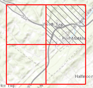

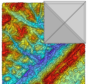

Si cualquier archivo LAS relacionado al que hace referencia el dataset LAS se movió, se le cambió el nombre o se eliminó, la ruta almacenada en el dataset LAS se desmantelará y solo se mostrarán cuadros de extensión con simbología especial para los archivos que faltan. En 2D, los archivos que faltan se muestran con un símbolo de trama gris. En 3D, se muestran usando un cuadro gris. En los gráficos siguientes se muestran ejemplos, en 2D y 3D, de un dataset LAS que hace referencia a cuatro archivos LAS con uno que falta.
Falta un archivo LAS en una vista de mapa Falta un archivo LAS en una escena 3D
