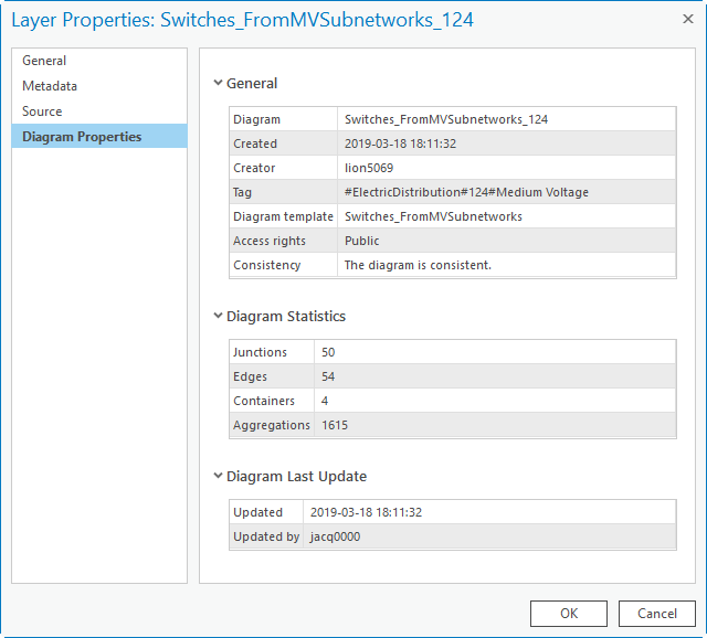

    Ejemplo de la pestaña Propiedades del diagrama

Se incluyen las siguientes secciones en la pestaña Propiedades del diagrama: General, Estadísticas del diagrama y Última actualización del diagrama.
General
La sección General incluye información sobre la creación del diagrama, su plantilla y su estado:
  • Diagrama: el nombre del diagrama.
  • Fecha de creación: su fecha de creación.
  • Creador: el propietario del diagrama.
  • Etiqueta: las etiquetas del diagrama. Esta información se muestra solo para los diagramas almacenados.
  • Plantilla de diagrama: la plantilla de diagrama en la que se basa el diagrama.
  • Derechos de acceso: los permisos de acceso establecidos en el diagrama.
  • Coherencia: el estado de coherencia del diagrama.
Estadísticas de diagrama
La sección Estadísticas de diagrama muestra estadísticas de las siguientes entidades de diagrama:
  • Cruces: el número de cruces representados en el diagrama
  • Ejes: el número de ejes representados en el diagrama
  • Contenedores: el número de contenedores representados en el diagrama
  • Agregaciones: el número de agregaciones representadas en el diagrama
La sección Última actualización del diagrama muestra información sobre la última actualización del diagrama:
  • Actualizado: fecha de la última actualización del diagrama
  • Actualizado por: usuario que actualizó el diagrama por última vez
