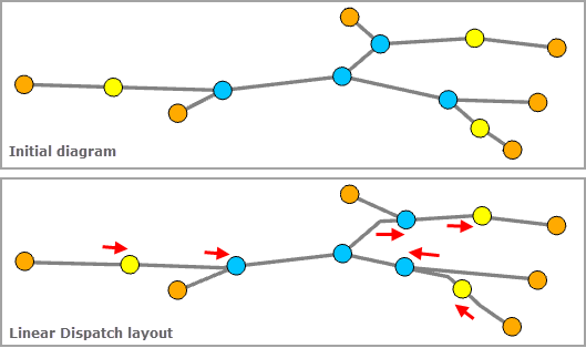

Las imágenes que aparecen a continuación muestran un diagrama de muestra antes y después de aplicar el diseño Envío lineal:
Diagrama de muestra antes y después de aplicar el diseño Envío lineal

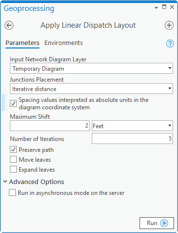

  • Cargue la herramienta Aplicar diseño Envío lineal en el panel Geoprocesamiento, ajuste los parámetros del diseño Envío lineal y haga clic en Ejecutar.

Parámetros de Aplicar diseño Envío lineal
Las secciones siguientes explican los parámetros principales del diseño de diagrama Envío lineal.

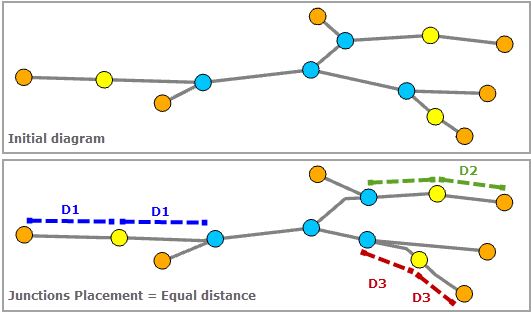

Colocación de cruces = Distancia igual
Al ejecutar Envío lineal con Colocación de cruces = Distancia igual, todos los cruces con dos ejes conectados se mueven de forma que las distancias que los separan y sus dos cruces conectados sean iguales.
Las imágenes que aparecen a continuación muestran las distancias iguales calculadas para determinar las ubicaciones de los tres cruces de diagrama con dos conexiones presentes en este diagrama de muestra; dichos cruces se representan con un círculo amarillo:

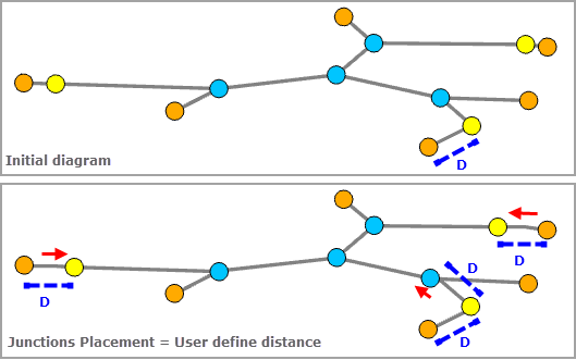

Colocación de cruces = Distancia definida por el usuario
Al ejecutar Envío lineal con Colocación de cruces = Distancia definida por el usuario, todos los cruces con dos ejes conectados se mueven de forma que exista una distancia mínima entre ellos y el otro extremo de los ejes a los que se conectan.
Desviación mínima
Este parámetro fija la distancia mínima que separará a cada cruce con dos ejes conectados en el diagrama tras la ejecución del diseño.
Las imágenes que aparecen a continuación muestran la distancia D de Desviación mínima calculada para determinar las ubicaciones de los tres cruces de diagrama con dos conexiones presentes en este diagrama de muestra; dichos cruces se representan con un círculo amarillo. Como el cruce amarillo de la parte inferior ya es distante de D respecto del cruce de hoja naranja al que está conectado, este no se mueve. Sin embargo, el otro cruce azul al que está conectado en la otra dirección se mueve levemente, alcanzando así la distancia mínima que lo separa de dicho cruce amarillo. Los otros dos cruces amarillos de los lados izquierdo y derecho del diagrama se mueven a lo largo de los ejes de diagrama que conectan para que sean distantes de D mínimos respecto de sus dos cruces conectados:
Envío lineal con Colocación de cruces = Distancia definida por el usuario con Desviación mínima = D

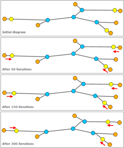

Colocación de cruces = Distancia iterativa
Al ejecutar Envío lineal con Colocación de cruces = Distancia iterativa, todos los cruces con dos ejes conectados se mueven ligeramente en función del valor de los parámetros Número de iteraciones y Desviación máxima. Las imágenes que aparecen a continuación muestran distintos diseños en un diagrama de muestra después de ejecutar Envío lineal con Distancia iterativa y de aplicar un número diferente de iteraciones:
Este parámetro define el número de iteraciones que se procesarán.
Desviación máxima
Este parámetro se utiliza para especificar la distancia máxima que se espaciará los cruces con dos conexiones, respecto de los cruces a los que se conectan. Tan pronto como se alcanza esa distancia, los cruces ya no se moverán en las siguientes iteraciones.

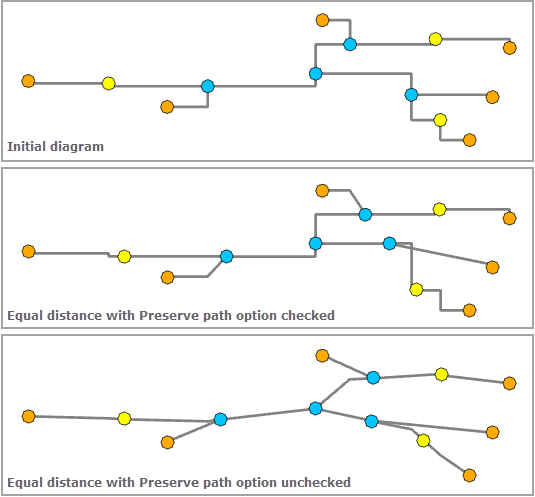

Conservar ruta
El parámetro Conservar ruta especifica la forma en que se procesarán los vértices situados a lo largo de los ejes:
  • Activado: se conservarán todos los vértices situados a lo largo de los ejes conectados y se agregarán nuevos vértices en las ubicaciones originales de los cruces movidos.
  • Desactivado: no se conservarán los vértices situados a lo largo de los ejes conectados.
Envío espacial: Conservar ruta

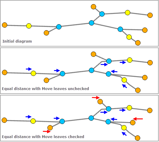

Mover hojas
El parámetro Mover hojas especifica si los cruces de hoja, es decir, los cruces con una sola conexión, se moverán durante el proceso del algoritmo:
  • Activado: los cruces de hoja se mueven.
  • Desactivado: los cruces de hoja no se mueven.
Las imágenes que aparecen a continuación muestran las diferencias entre estos dos modos de procesamiento. Al no mover las hojas, no se mueve ninguno de los cruces de hoja naranja al operar el diseño Envío lineal. Al ejecutar el algoritmo con la opción Mover hojas activada, tres de los cruces de hoja naranja presentes en el diagrama se trasladan horizontalmente para seguir el desplazamiento de los cruces azules a los que están conectados y que se ven afectados por el proceso de envío lineal:
Envío espacial: Mover hojas

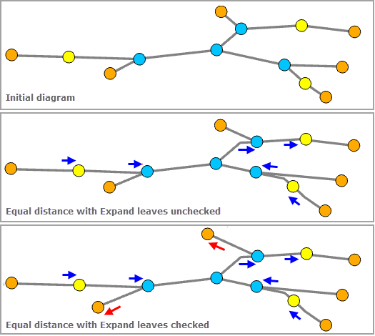

Ampliar hojas
El parámetro Ampliar hojas especifica si los cruces de hoja, es decir, los cruces con una sola conexión, se expandirán durante el proceso del algoritmo:
  • Activado: los cruces de hoja se ampliarán. El valor del parámetro Desviación máxima de expansión especifica la distancia máxima cuyos cruces de hoja pueden ampliarse para alejarse de los cruces a los que se conectan.
  • Desactivado: los cruces de hoja no se ampliarán.
Las imágenes que aparecen a continuación muestran las diferencias entre estos dos modos de procesamiento. Al no ampliar las hojas, no se amplía ninguno de los cruces de hoja naranja al operar Envío lineal. Al ejecutar el algoritmo con la opción Ampliar hojas activada, se amplían dos de los cruces de hoja naranjas presentes en el diagrama que están conectados a los cruces azules afectados por el proceso de envío lineal. El tercer cruce de hoja naranja que también se conecta con un cruce azul no se mueve, ya que la distancia entre estos dos cruces ya supera el valor especificado para el parámetro Desviación máxima de expansión.
Envío espacial: Ampliar hojas
