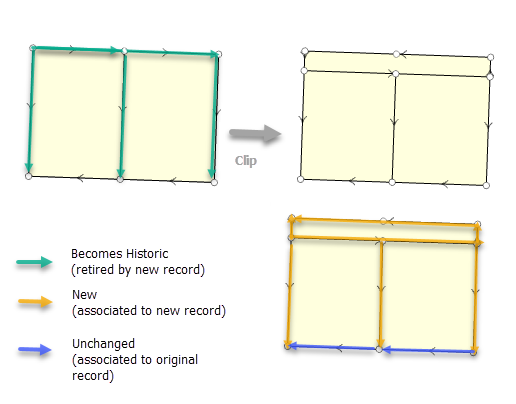

Cuando hay parcelas nuevas que recortan parcelas existentes, las entidades de parcela se actualizan del siguiente modo:
  • Las líneas de límite recortadas por la parcela nueva se retiran como históricas. Se crean nuevas líneas de límite para las parcelas restantes. El campo Created By Record de las líneas de parcela nuevas se rellena con el GlobalID del registro de parcela activo.
  • Las líneas de límite de que ya no utiliza ninguna parcela adyacente se retiran como históricas. El campo Retired By Record de las líneas de parcela se rellena con el GlobalID del registro activo.
  • Las líneas de límite que definen parcialmente las parcelas que se recortan y que utilizan otras parcelas adyacentes se retiran como históricas. Se crean nuevos límites de división para las parcelas restantes.
  • Los límites compartidos no modificados por el recorte no cambian y se asocian al registro original que los creó.
Recortar y parcelas restantes
Las líneas de límite compartido se actualizan al recortar y crear parcelas restantes.
