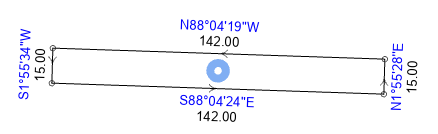

  3. Después de introducir el trazado poligonal de parcela de bucle cerrado, haga clic en Crear valores de inicialización en el grupo Construir de la pestaña Flujos de trabajo de registro de parcela para crear un valor de inicialización para el trazado poligonal de parcela.
    Trazado poligonal de parcela con valor de inicialización
    Después de crear el trazado poligonal de parcela, cree un valor de inicialización para la parcela.

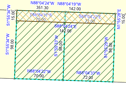

  7. Seleccione la parcela alineada y haga clic en Recortar en la galería Herramientas de la pestaña Flujos de trabajo de registro de parcela.
  8. En el panel Recortar, asegúrese de que Recortar todas las capas editables no esté activado y haga clic en la pestaña Entidades de destino.
  9. Seleccione las parcelas de destino que desea recortar y utilizar para crear las parcelas restantes.
    Recortar parcelas de destino
    Seleccione las parcela de destino que se recortarán con la nueva parcela
  10. Seleccione la opción Descartar (restante) del panel Recortar y haga clic en Recortar para recortar y crear parcelas restantes.
