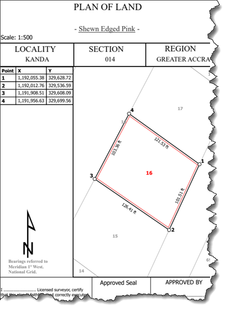

Ejemplo de mapa de título o diseño de parcela
Un mapa de título que muestra una parcela con puntos de esquina etiquetados secuencialmente.
