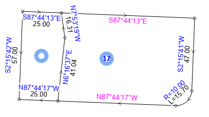

  5. Agregue líneas de división o modifique líneas para construir nuevas parcelas. Por ejemplo, agregue una línea de división entre dos nuevos puntos de división:
    1. Seleccione la línea a la que desea agregar un punto de división y haga clic en Dividir en la galería Herramientas de la cinta Parcelas.
    2. En el panel Dividir, elija el método de división, la dirección de la línea a dividir y cómo espaciar los puntos de división.
    3. Especifique las distancias entre los puntos de división y haga clic en Dividir.
      Más información sobre la herramienta Dividir
    4. En caso necesario, utilice la herramienta Dividir para agregar un punto de división a una segunda línea de parcela.
    5. Utilice la herramienta Trazado poligonal o la herramienta Línea de dos puntos para agregar líneas de división entre los puntos de división.
  6. Haga clic en Crear valores de inicialización en el grupo Construir de la pestaña Flujos de trabajo de registro de parcela para crear valores de inicialización de parcelas adicionales para nuevos bucles cerrados de líneas.
    También puede mover valores de inicialización o copiar y pegar valores de inicialización de parcelas.
    Valores de inicialización y línea de división
    Agregue una línea de división y cree valores de inicialización adicionales.
    Más información sobre cómo crear valores de inicialización de parcelas
