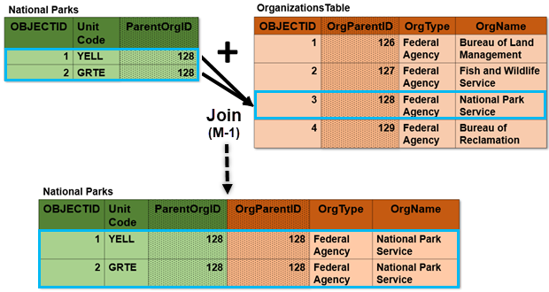

En el siguiente ejemplo, cada activo natural (Parques Nacionales) es administrado por una organización específica. Para ayudar a mantener la coherencia de los datos, utilizando una unión de muchos a uno, los registros de la capa National Parks se han unido con su organización específica para crear una imagen más completa de los activos del parque y de quién es su propietario.
Diagrama de una unión de muchos a uno
Se crea una unión entre National Parks y la tabla Organizations.
Una vez establecida la unión, se crea una única tabla virtual a partir de las tablas de unión y de entrada. La información unida resultante se almacena en las propiedades de la capa y persiste temporalmente dentro del único mapa en el que se creó y puede guardarse con su proyecto. Los campos adicionales de la tabla unida pueden utilizarse para simbolizar, etiquetar, consultar o analizar las entidades de la capa y las propiedades de los campos, tales como los alias, la visibilidad y el formato de número, se mantienen cuando se agrega o elimina una unión.

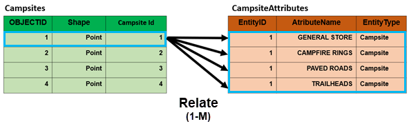

Por ejemplo, en un escenario de gestión de un parque, las relaciones pueden ser útiles para conectar detalles estáticos como los nombres y ubicaciones de las parcelas de los campings con información dinámica como los horarios de entrada y salida, las condiciones de las parcelas y las normas sobre mascotas. En el siguiente ejemplo, se ha creado una relación de uno a muchos entre la parcela de camping individual y los atributos de la parcela. Al crear una relación, puede consultar una parcela de camping individual y acceder a sus varios atributos relacionados que describen los detalles de la parcela.
Diagrama de una relación de uno a muchos
Se crea una relación entre el Campsites individual y las CampsiteAttributes disponibles.

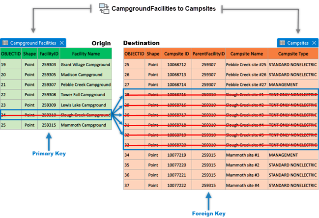

Una vez creada, una clase de relación persiste en la geodatabase y permite relaciones e interacciones complejas entre los datasets participantes. Con una clase de relación, puede establecer reglas y propiedades que controlen lo que ocurre cuando se editan los datos de cualquiera de las dos tablas, así como garantizar que solo se realicen ediciones válidas. Este comportamiento de la clase de relación ayuda a garantizar la integridad de los datos y hace que su administración sea más coherente y eficiente.
Por ejemplo, si se elimina un camping de la tabla de origen, también se eliminan las parcelas correspondientes ubicadas en la tabla de destino relacionada que están asignadas a ese camping, con lo que se mantiene la exactitud y fiabilidad de los datos.
Diagrama de una clase de relación compuesta de uno a muchos
Se crea una clase de relación compuesta de uno a muchos entre Campground Facilities y las Campsites individuales asignadas a cada camping. Una vez establecida la clase de relación, la eliminación de un camping en la tabla principal (origen) provoca la eliminación en cascada de todas las parcelas asociadas específicamente a ese camping en la tabla Campsites (destino).
