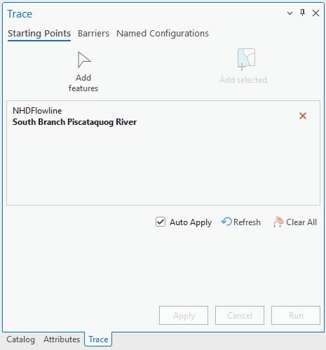

El panel Trazado presenta dos opciones para configurar puntos de partida y barreras. Puede usar la opción Agregar entidades para seleccionar manualmente las entidades de red en un mapa o puede usar la opción Agregar seleccionadas para configurar como puntos de partida entidades de red preseleccionadas en un mapa. En los pasos siguientes se explican estas opciones.
Panel Trazado con la pestaña Puntos de partida activa

Puede seleccionar manualmente entidades de red en un mapa para configurarlas como puntos de partida o barreras. Complete estos pasos si aún no ha seleccionado en el mapa las entidades que desea configurar como ubicaciones de seguimiento. Este flujo de trabajo utiliza la configuración predeterminada del panel Trazado, con la opción Auto Aplicar activada.
  1. En la pestaña Red de trazado, en el grupo Herramientas, haga clic en Trazado para abrir el panel Trazado.
    Puede establecer que la pestaña activa en el panel sea Puntos de partida o Barreras .
  2. En el panel Trazado, confirme que la pestaña Puntos de entrada o Barreras está activa.
  3. En el panel Trazado, confirme que la opción Auto aplicar está seleccionada.
  4. Con la opción Agregar entidades activa, haga clic en una entidad de red del mapa.
    Puede colocar un punto de partida o barrera en una entidad de red; una entidad de punto en cualquier lugar de una entidad de línea o una entidad poligonal.
    • Se muestra un círculo verde donde se hizo clic, para representar un punto de partida.
    • Se muestra una x roja donde hizo clic para representar una barrera.
Se agrega una entidad temporal a la pestaña Puntos de partida o Barreras del panel Trazado para poder utilizarla en un trazado. Dado que Auto Aplicar está activada, el punto se confirma automáticamente como punto de partida o barrera de un seguimiento. Los puntos de partida y las barreras utilizan, respectivamente, la clase de entidad temporal TN_Temp_Starting_Points o TN_Temp_Barriers para almacenar estas entidades en la geodatabase predeterminada del proyecto.
Para colocar más puntos de partida o barreras, continúe haciendo clic en otras entidades de red. Para borrar las ubicaciones de trazado, haga clic en el botón de eliminación junto a cada entidad del panel, o haga clic en Borrar todo para eliminar todas las entidades establecidas como puntos de partida o barreras en la pestaña.
