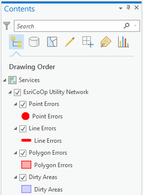

  1. Asegúrese de que la red de servicios y las capas relacionadas se hayan agregado a una vista de mapa activa.
  2. Expanda la capa Red de servicios en el panel Contenido.
  3. Haga clic con el botón derecho en la subcapa Errores de línea, Errores de punto o Errores de polígono.
    Ahora puede ver y explorar las subcapas Errores de línea, Errores de punto y Errores de polígono.
    Entidades de error en la capa de red de servicios expandida
  4. Haga clic en Tabla de atributos para abrir la tabla de atributos asociada a la capa.
