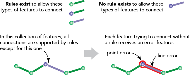

En el ejemplo que aparece a continuación, se ha colocado una entidad de punto coincidiendo geométricamente con una entidad de línea. No existe ninguna regla que permita la conexión entre los dos tipos de activos. Al validar o habilitar la topología de red, se generan entidades de error. En este ejemplo, dado que no existe ninguna regla, se crea una entidad de error de punto que coincide con la entidad de red de punto y se crea una entidad de error de línea que coincide con la entidad de línea de red. Además, las entidades de red no se conectan (no se alinean entre sí).
Errores de punto y línea

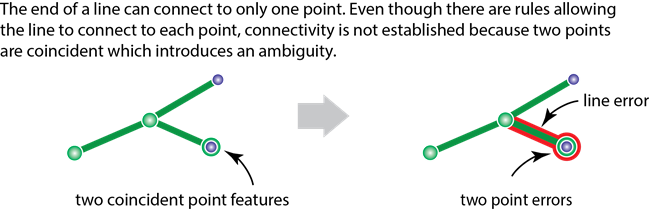

Otro ejemplo de una situación que supone una vulneración de las restricciones de una red de servicios es la existencia de entidades coincidentes que crean ambigüedad en cuanto a la conectividad. Estos son los casos en los que existen tres o más entidades coincidentes y las reglas de conectividad permiten que cualquiera de ellas esté conectada. Por ejemplo, cuando se coloca un anclaje y un apartarrayos en el mismo extremo de una línea de media tensión. Existen dos reglas de conectividad: una para permitir la conexión de la línea de media tensión al anclaje y una para la conexión de la línea al apartarrayos. Dado que existen dos posibilidades, la red de servicios detecta esta situación como un error. La red de servicios no presentará un comportamiento aleatorio en términos de qué entidades están conectadas entre sí. Naturalmente, sí indica los lugares en los que necesita tomar esa decisión marcando las entidades que cuentan con entidades de error.
En el ejemplo anterior existe un tercer ejemplo de infracción: estos dos tipos de entidad de punto de red (apartarrayos y anclaje) no pueden ser coincidentes geométricamente. Se crearían dos errores de punto adicionales para controlar esta infracción. Esta situación se ilustra a continuación.
Conectividad ambigua de línea a punto
