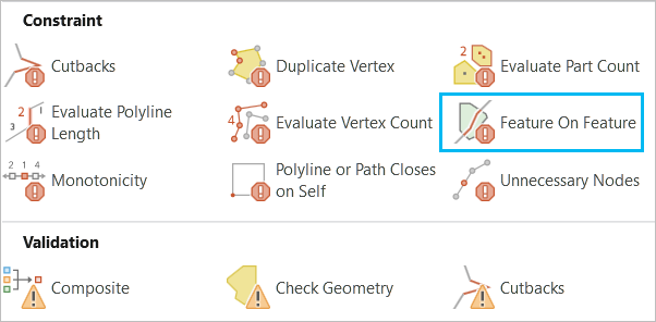

  7. Desde la galería Reglas listas para usar, en la sección Restricción, haga clic en Entidad sobre entidad para agregar una nueva regla.
    Comprobación Entidad sobre entidad en la galería Reglas listas para usar

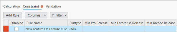

    La nueva regla aparece en la vista Reglas de atributo con un encabezado de fila rojo, que indica que faltan parámetros obligatorios en la configuración de la regla.
    Vista Reglas de atributo con parámetros obligatorios que faltan

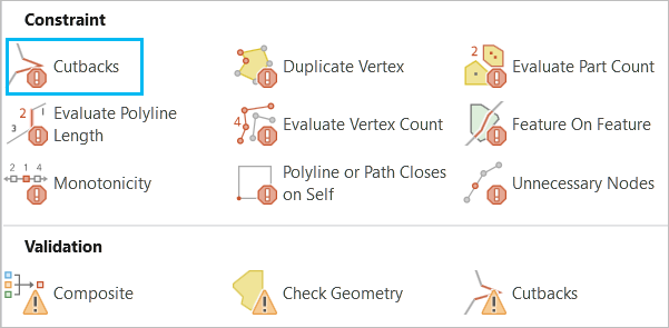

  2. Desde la galería Reglas listas para usar, en la sección Restricción, haga clic en Recortes para agregar una nueva regla.
    Comprobación Recortes en la galería Reglas listas para usar
