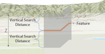

Distancia de búsqueda vertical
Condicional
Subparámetro de Evaluar Z que evalúa una distancia de búsqueda vertical por encima y por debajo de una entidad de manera que no se requiera una coincidencia exacta de los valores z entre dos entidades. Este parámetro solo está habilitado cuando el parámetro Evaluar Z está activado.
Parámetro Evaluar Z determinando la distancia de búsqueda vertical por encima y por debajo de una entidad
Condicional
