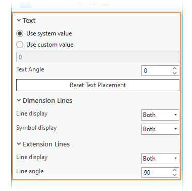

  5. Para aplicar un valor de texto personalizado o cambiar la visualización de la línea de dimensión, los símbolos de marcador o las líneas de extensión, haga clic en la flecha Plantilla activa .
    Propiedades de dimensión
    Para introducir valores de atributos de entidad o cambiar la configuración de la herramienta, haga clic en las pestañas descritas en la tabla siguiente:
