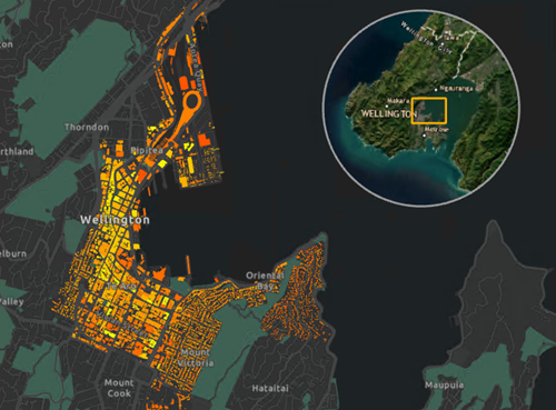

Diseño que muestra una vista detallada de un barrio de Wellington y un marco de mapa de vista general a menor escala con un indicador de extensión rectangular que localiza la extensión del mapa del barrio
El rectángulo naranja en el marco circular del mapa es un indicador de extensión. El indicador de extensión muestra qué área se está visualizando en el marco del mapa más grande.
