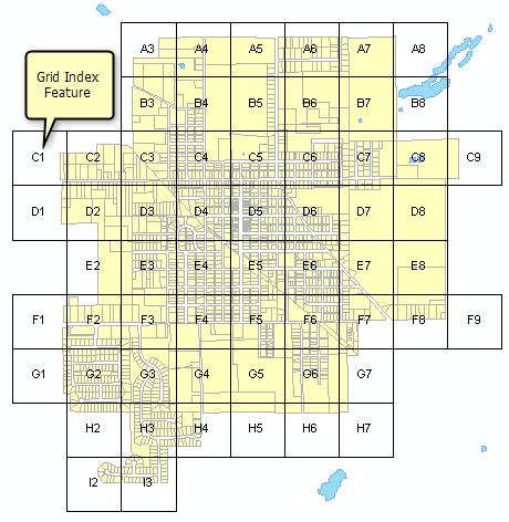

Serie de mapas de índice de cuadrícula
Para mapas detallados que representen áreas grandes, puede dividir el área en extensiones de mapa más pequeñas y crear un diseño para cada una de esas extensiones. Una cuadrícula puede dividir la extensión más grande para que el área quede cubierta sin superposiciones. Después, puede utilizar la cuadrícula como la entidad de índice para la serie de mapas. Es posible utilizar la herramienta Entidades de índice de cuadrícula para generar automáticamente una cuadrícula en un área determinada.
Ejemplo de entidad de índice de cuadrícula

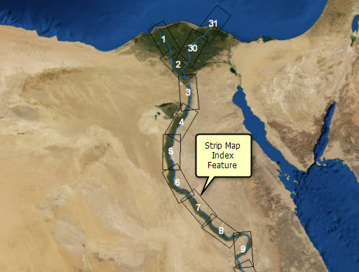

Serie de mapas de separación
Un conjunto de páginas de mapa que siguen una entidad de línea (como un río, carretera o tubería) se conoce como serie de mapas de separación. Cada página de la serie de mapas muestra un área geográfica definida en cualquiera de los lados de la entidad de línea, y las páginas siguientes muestran áreas más allá de la línea. A menudo, hay algo de superposición geográfica entre páginas de mapa adyacentes. La herramienta Separar entidades de índice de mapa genera automáticamente una cuadrícula de mapa de separación en una entidad lineal determinada.
Ejemplo de entidad de índice de separación
