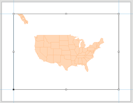

  5. En la pestaña Insertar, en el grupo Marcos de mapa, haga clic en el menú desplegable Marco de mapa y elija el mapa de su proyecto.
  6. En la vista de diseño, haga clic y arrastre para crear el marco del mapa dentro de las guías como se muestra en la imagen siguiente:
    Diseño con guías que visualizan el marco de mapa
