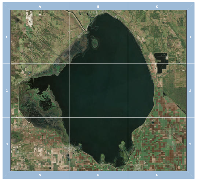

Las cuadrículas de referencia, también conocidas como cuadrículas, son redes de columnas y filas que se utilizan para dividir un mapa en cuadrados de áreas iguales, independientemente del sistema de coordenadas del mapa. Cada columna y fila está etiquetada, lo que permite que cada cuadrado de la cuadrícula tenga un identificador único. Las cuadrículas de referencia únicamente se pueden aplicar a marcos de mapa rectangulares, ya que cualquier otra forma resultaría en divisiones de áreas no equivalentes.
Mapa de ejemplo de cuadrícula de referencia
