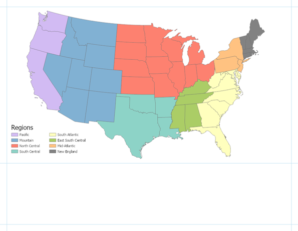

    El proyecto se abre con un diseño en el que aparece un mapa de EE. UU. simbolizado por regiones y una leyenda en la que se enumeran las distintas regiones.

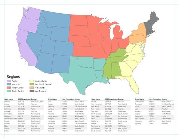

  4. Debajo del marco de mapa, dibuje un rectángulo con la misma anchura que el marco de mapa, ajustándolo a las guías, para definir el marco de tabla.

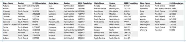

    Aparece una tabla en el diseño. La elipse roja de la esquina del elemento del marco de la tabla indica que no se están mostrando todos los datos. Lo resolverá en el siguiente paso.
  5. En el panel Contenido, expanda el elemento Marco de tabla y desmarque todos los campo, excepto, STATE_NAME, POPULATION y REGION.
    Los campos desactivados ya no se muestran en el marco de tabla. Al crear un marco de tabla, los primeros 10 campos se agregan a la tabla de forma predeterminada. Para agregar más campos al marco de tabla, haga clic con el botón derecho del ratón en el elemento Marco de tabla del panel Contenido y seleccione Agregar campo. Para eliminar campos, haga clic con el botón derecho en el nombre de campo dentro de Marco de tabla y haga clic en Eliminar .
    Diseño de la tabla después de agregar el marco de la tabla y establecer solo los campos STATE_NAME, POPULATION y REGION como visibles

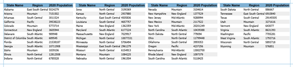

Reordenar y ordenar los campos en el marco de tabla
Para reordenar y ordenar los campos del marco de la tabla, siga los siguientes pasos:
  1. En el panel Contenido, seleccione el campo REGION.
  2. Arrastre el campo REGION para que esté entre STATE_NAME y POPULATION.
    El marco de la tabla se actualiza para reflejar el cambio de orden de los campos. Ahora el campo REGION se encuentra entre el campo STATE_NAME y el campo POPULATION de la tabla.
  3. En el panel Contenido, haga clic con el botón derecho en el elemento Marco de tabla y seleccione Propiedades.
    Aparece el panel Elemento.
  4. En el panel Elemento, haga clic en la pestaña Disposición y, en Ordenar, haga clic en Agregar campo de ordenación y seleccione STATE_NAME.
    El marco de tabla ordena los estados alfabéticamente.
  5. En Espaciado, cambie el valor de Columnas del marco a 10 pt.
    Las columnas del marco de la tabla se actualizan para estar más juntas.
    Marco de la tabla con los campos reordenados, ordenados alfabéticamente

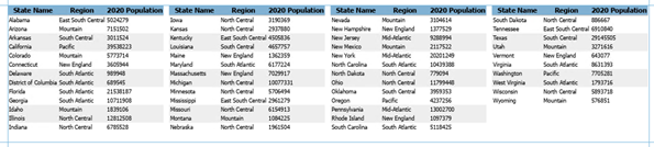

Modificar el encabezado
Para modificar el encabezado, siga estos pasos:
  1. En el panel Contenido, haga clic con el botón derecho en el elemento Marco de tabla y seleccione Propiedades para abrir el panel Elemento.
  2. En el panel Elemento, haga clic en la pestaña Visualización .
    Esta pestaña proporciona opciones para cambiar el aspecto del marco de la tabla, con opciones para toda la tabla, las celdas de la tabla, los encabezados y los fondos de fila.
  3. Expanda la sección Encabezado si es necesario y, en Encabezado, haga clic en el botón Símbolo de texto.
    El estado del panel cambia para permitir el acceso a los símbolos de texto.
  4. En la pestaña General , expanda Apariencia y cambie el Nombre de fuente a Arial.
  5. Cambie Tamaño a 12 pt.
  6. Expanda Posición y cambie Alineación horizontal a Centrada .
  7. Haga clic en Aplicar.
    La tabla se actualiza. Ahora los encabezados están centrados y son más grandes que el texto de la fila.
  8. En la parte superior del panel, haga clic en el botón Atrás para volver a la pestaña Visualización .
  9. En la sección Encabezado, junto a Fondo, abra la galería de colores y utilice la herramienta Cuentagotas para seleccionar uno de los colores de región del mapa.
    El encabezado de la tabla se actualiza para tener un fondo que concuerde con uno de los colores de región del mapa.
    Marco de la tabla con el encabezado modificado

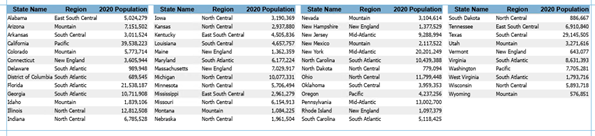

Modificar un único campo
Para modificar el número y el formato del texto de un solo campo, siga estos pasos:
  1. En el panel Contenido, haga clic con el botón derecho en el elemento Marco de tabla y haga clic en Abrir.
    Aparece la tabla de atributos USA States.
  2. En la cinta, en la pestaña Tabla, en el grupo Campo, haga clic en Campos .
    Se abre la vista Campos de la tabla.
  3. Seleccione la fila de la tabla que tiene el nombre de campo POPULATION.
  4. En la columna Formato numérico de esa fila, haga doble clic en el valor de celda Numérico para mostrar el botón Determinar el formato de visualización para los tipos de campos numéricos.
  5. Haga clic en el botón para abrir el cuadro de diálogo Formato de número.
    Los marcos de tabla respetan los ajustes de Formato de número de los campos. Al realizar cambios en un campo, se actualizarán todos los marcos de tabla que muestren el campo, así como la tabla de atributos.
  6. Active la casilla de verificación Mostrar separadores de miles y haga clic en Aceptar.
  7. En la cinta, en la pestaña Campos, en el grupo Administrar ediciones, haga clic en Guardar .
    El marco de la tabla se actualiza, ahora los valores del campo POPULATION muestran separadores de miles.
  8. Cierre la vista Campos de la tabla.
  9. Cierre la tabla de atributos.
  10. En el panel Contenido, haga clic con el botón derecho en el campo POPULATION y seleccione Propiedades.
    Aparece el panel Elemento, con opciones para el campo POPULATION.
  11. En el panel Elemento, en Visualizar, junto a Texto de datos, haga clic en el botón Símbolo de texto.
  12. En la pestaña General , expanda Posición y, junto a Alineación horizontal, haga clic Derecha y, a continuación, en Aplicar.
    El marco de la tabla se actualiza y el campo POPULATION se justifica a la derecha. Los demás campos permanecen justificados a la izquierda.
    Marco de la tabla con el campo de población modificado. Los datos de población tienen separadores de miles y están justificados a la derecha.

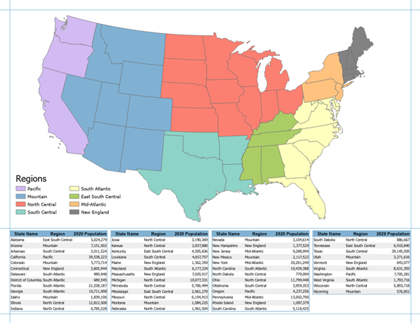

Modificar todo el marco de la tabla
Para dar formato a todo el marco de la tabla y finalizar el diseño, siga estos pasos:
    Si el panel Elemento ya está abierto, seleccione el marco de la tabla en el panel Contenido para mostrar sus propiedades. El panel Elemento siempre muestra las propiedades del elemento de diseño seleccionado.
  3. En Tabla, en Borde de columna de marco, abra la galería de colores y utilice la herramienta Cuentagotas para seleccionar el mismo color de la región del mapa que utilizó para el fondo del encabezado.
    Se agrega una línea de color de 1 pt alrededor de cada columna del marco de tabla, lo que facilita la lectura de la tabla.
  4. En la cinta, haga clic en la pestaña Marco de tabla.
  5. En el grupo **Tamaño y posición, cambie **, el valor de Posición del punto de anclaje de la posición Superior izquierda al punto de anclaje de la posición Centro.
    El punto de anclaje del marco de la tabla se actualiza y el marco de la tabla pasa a estar centrado con el cuadro de delimitación en el diseño.
    Diseño final con un mapa, una leyenda y una tabla de población estilizada
