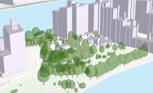

Capa de escena de puntos
Se muestra un ejemplo de capa de escena de puntos.
