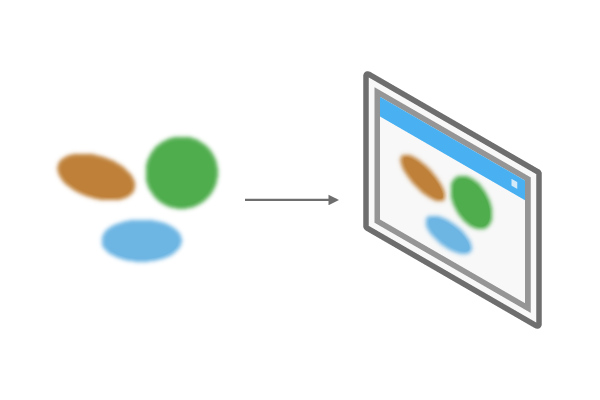

La dispersión (splatting) gausiana 3D es una técnica utilizada en la representación en tiempo real de campos de radiancia. Utiliza un campo neuronal para reconstruir una representación tridimensional de una escena a partir de imágenes bidimensionales. Esta técnica de representación volumétrica se basa en millones de elipsoides difusos y se crea mediante un proceso adaptativo. Cada splat gausiano se define por su posición, rotación, tamaño, color y transparencia. Al representarse conjuntamente, estos splats gausianos se combinan para formar una representación fotorrealista continua en 3D.
Diagrama que muestra splats individuales
En un diagrama se muestran splats individuales representados en pantalla.
Según la perspectiva de quien lo ve o la dirección de visualización, los splats gausianos se adaptan dinámicamente en cuanto a su color e intensidad. Esto permite representar de forma realista materiales reflectantes al navegar a su alrededor. Si no hay suficientes imágenes oblicuas para las áreas disponibles durante el procesamiento, los splats gausianos no se generarán o solo habrá una elipse de visualización.
