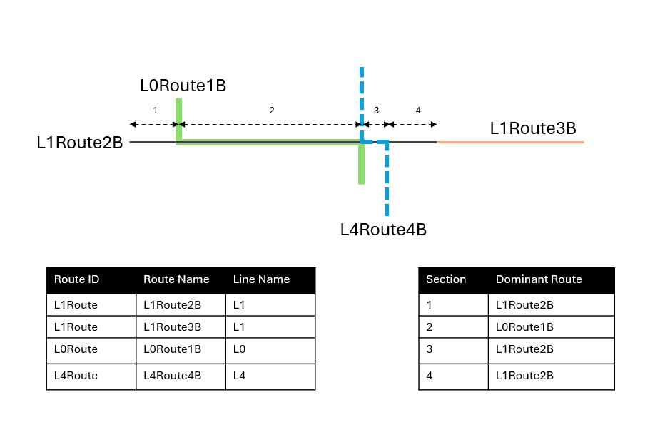

Puede agregar eventos de línea a las rutas predominantes mediante la herramienta Agregar evento de línea. Por ejemplo, en la siguiente imagen hay tres rutas denominadas L1Route2B, L0Route1B y L4Route4B.
Tres rutas denominadas L1Route2B, L0Route1B y L4Route4B con rutas dominantes identificadas por sección
La regla de predominio de la ruta establece que cuanto menor sea el nombre de la ruta, más predominante será la ruta.
Para agregar eventos de línea desde el inicio hasta el final de la ruta L1Route2B, ese proceso se realiza en cuatro secciones como se muestra en la siguiente imagen y tabla:

La ruta L1Route2B es la ruta dominante porque no existe ninguna otra ruta en esta sección.
La ruta L0Ruta1B tiene el mayor orden de dominancia; el evento se agrega a la ruta L0Ruta1B.
La ruta L1Route2B es la ruta dominante según la regla de dominancia de esta sección.

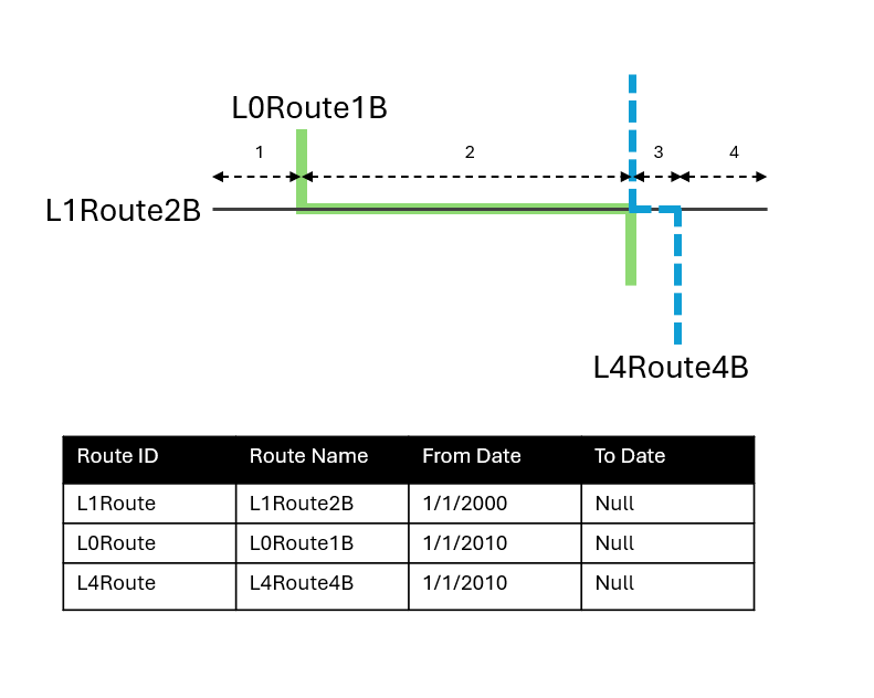

Rutas concurrentes con distintos intervalos de tiempo
En la siguiente imagen se muestran rutas concurrentes con diferentes intervalos de tiempo:
L0Route1B, L1Route2B y L4Route4B con distintos intervalos de tiempo
La ruta L1Route2B tiene una fecha de inicio de 1/1/2000, y la ruta L0Route1B y la ruta L4Route4B tienen una fecha de inicio de 1/1/2010. Como resultado, si la fecha de inicio seleccionada del evento es 1/1/2000, hay dos intervalos de tiempo de ruta como se indica a continuación:

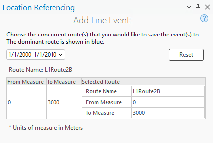

  • de 1/1/2000 a 1/1/2010, cuando solo existía la ruta L1Route2B.
    Panel Agregar eventos de línea con el intervalo de tiempo de 1/1/2000 a 1/1/2010

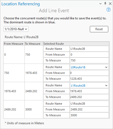

  • De 1/1/2010 a Nulo, cuando existían las tres rutas.
    Panel Agregar eventos de línea con el intervalo de tiempo de 1/1/2010 a Nulo

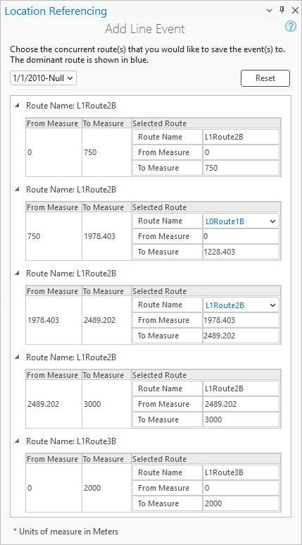

Rutas concurrentes en una línea para evento con expansión
La siguiente imagen muestra rutas concurrentes en una línea para un evento con expansión:
Las secciones concurrentes se identifican ruta por ruta y la tabla contiene todas las rutas en el tramo del evento de línea que se está agregando.
Panel Agregar evento de línea que muestra las rutas con su medida de origen, medida de destino y ruta seleccionada

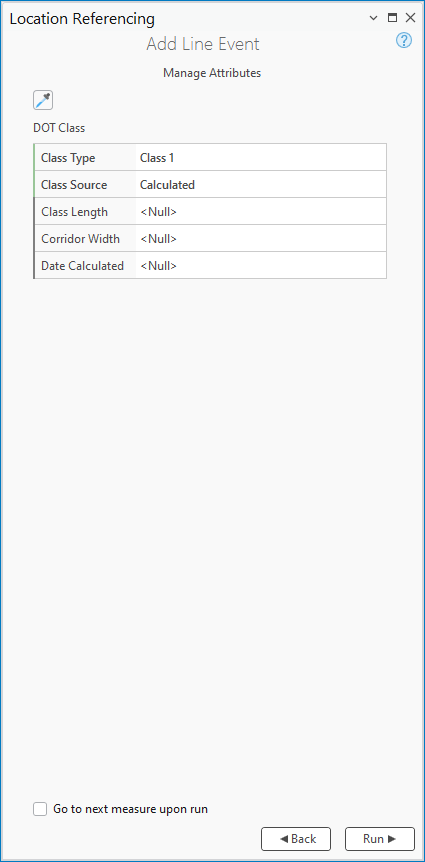

  16. Proporcione información sobre el valor del atributo para el evento.
    Página Administrar atributos del panel Agregar evento de línea
    Nota:
    Haga clic en Copiar valores de atributo seleccionando un evento en el mapa y en un evento de línea existente que pertenezca a la misma capa de eventos en el mapa para copiar los atributos de evento de ese evento.
    Nota:
    Se admiten los dominios de valor codificado, dominios de rango, subtipos, valores contingentes y reglas de atributos cuando estos están configurados para un campo.
