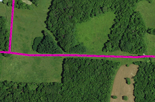

    Ubicar la ruta que se va a realinear

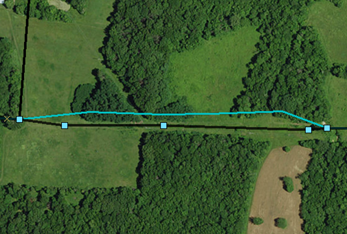

  5. Seleccione la entidad de línea central en el mapa para la edición.
  6. Edite los vértices de la línea central según sea necesario.
    Puede editar vértices de entidades y modificar segmentos de línea de centro con la herramienta Editar vértices.

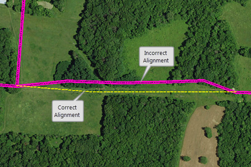

  7. Después de editar los vértices para que coincidan con la alineación propuesta de la ruta, haga clic con el botón derecho en cualquier parte del mapa y haga clic en Finalizar .
    La ruta se realinea cartográficamente.
    Los vértices de la ruta se ven afectados por el realineación cartográfica en función de la opción de realineación cartográfica configurada.
    Ruta realineada cartográficamente
