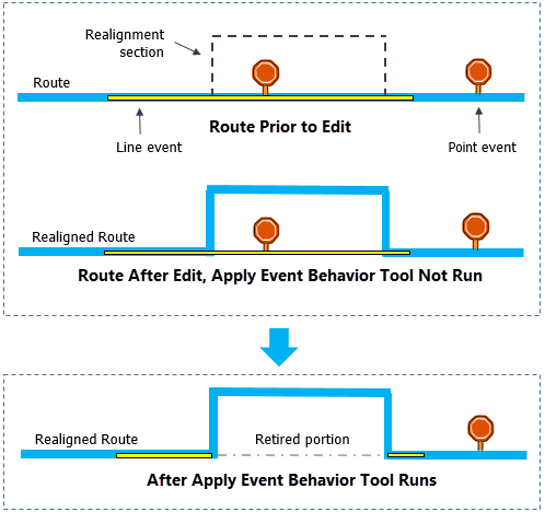

Actualiza las localizaciones de eventos de todas las clases de entidad de eventos registradas con la red de entrada en función de la edición de ruta realizada.
Los eventos se actualizan según el comportamiento de evento configurado.

Ilustración

Esta herramienta vuelve a generar automáticamente las entidades de intersección si se cumplen todos los criterios siguientes:
El registro de edición contiene un registro de realineación cartográfica de una red LRS.
La red realineada cartográficamente tiene al menos un evento LRS que se refiere a una intersección asociada a la red.
El evento LRS que se va a actualizar está configurado con el comportamiento del evento Respetar ubicación de referente.
Más información sobre el comportamiento de evento para la realineación cartográfica en Pipeline Referencing o el comportamiento de evento para la realineación cartográfica en Roads and Highways.
