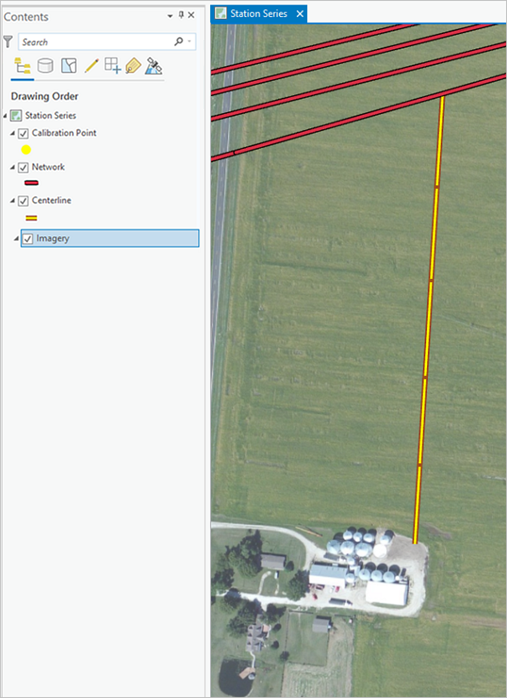

  2. Acérquese a la ubicación en la que desee crear la ruta.
    Las entidades de línea central de la ruta deben existir en la clase de entidad de línea central antes de crear la ruta.
    Identificar la ruta que se agregará a la red

  4. Seleccione una o varias líneas de centro por rectángulo en la ubicación de la nueva ruta.
    También puede hacer clic en la flecha desplegable Seleccionar una o varias líneas de centro y elegir otra herramienta de selección: Seleccionar por polígono , Seleccionar por lazo , Seleccionar por círculo , Seleccionar por línea o Seleccionar por trazado .
    También puede utilizar las herramientas de selección interactivas de la pestaña Mapa realizando cualquiera de las siguientes acciones:
    Las líneas de centro seleccionadas se resaltan en el mapa y el botón Permitir selección de una o más líneas centrales aparece en el panel Crear ruta. El recuento de Líneas centrales seleccionadas se muestra encima de la tabla.

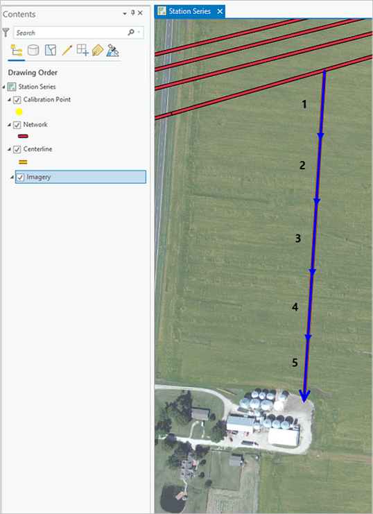

    • La dirección de digitalización determina la dirección de calibración, que aumenta en la dirección de digitalización. Puede invertir la dirección de las líneas centrales elegidas con el botón Invertir la dirección de las líneas centrales . Esto provoca un cambio de dirección de las líneas de centro en la memoria y el cambio de dirección no es permanente.

  5. Haga clic en Permitir selección de una o más líneas centrales .
    Aparece una tabla en el panel Crear ruta con cada línea central elegida en una fila numerada que se corresponde con el orden de selección. Las líneas centrales elegidas se enumeran en el mapa y se resaltan. El recuento de Líneas centrales elegidas se muestra debajo de la tabla.
    Panel Crear ruta con la tabla de atributos
  6. Si lo desea, seleccione una o más flechas en la columna Ordenar y utilice los botones situados debajo de la tabla para cambiar el orden de selección de las líneas de centro. También puede arrastrar filas para cambiar el orden.
    Los cambios en el orden de selección de la tabla también se muestran en el mapa.

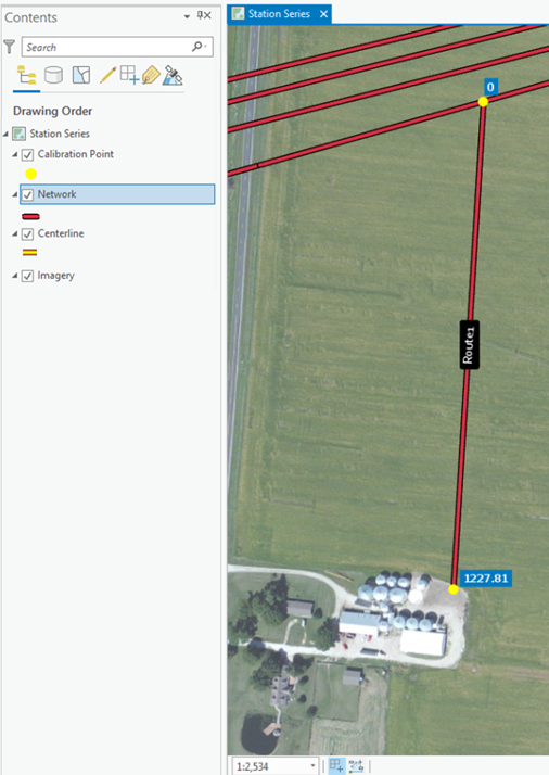

    Ruta recién creada con valores de medición inicial y final
