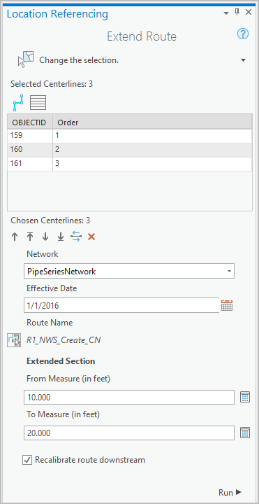

  5. Haga clic en Permitir selección de una o más líneas centrales .
    Aparece una tabla en el panel Extender ruta con cada línea central elegida en una fila numerada que se corresponde con el orden de selección. Las líneas de centro elegidas se enumeran en el mapa y se resaltan. El recuento de Líneas centrales elegidas se muestra debajo de la tabla.
    Panel Extender ruta con varias líneas centrales seleccionadas
    Nota:
    La casilla de verificación Recalibrar ruta aguas abajo solo aparece cuando la ruta se extiende al principio en una red de ingeniería. Si esta opción está activada, se actualizan las mediciones aguas abajo de la extensión.
  6. Si lo desea, seleccione una o más flechas en la columna Ordenar y utilice los botones situados debajo de la tabla para cambiar el orden de selección de las líneas de centro. También puede arrastrar filas para cambiar el orden.
    Los cambios en el orden de selección de la tabla también se muestran en el mapa.

  7. Elija la red en la que desea extender una ruta.
    Nota:
    Para editar con servicios de entidades, la red LRS se debe publicar con las funcionalidades Referencia lineal y Administración de versiones.
  8. Haga clic en Elegir ruta del mapa para elegir una ruta para extenderla.
    Nota:
    Después de hacer clic en el botón Elegir ruta de mapa , puede pasar el cursor por las rutas para ver la ruta y la medición en la ubicación del puntero.
    Si solo existe una ruta aplicable en la ubicación de edición, haga clic en ella para seleccionarla. Si se aplican varias rutas, haga clic para seleccionar una de las rutas aplicables usando el cuadro de diálogo Seleccionar ruta.
    Puede establecer las opciones de escala de mapa para visualizar la información de ruta y medición en las opciones de Location Referencing.
    Sugerencia:
    No se puede extender una ruta para rellenar un hueco entre las rutas.
  9. Haga clic en Calendario y elija la fecha de inicio.
    • Como alternativa, puede proporcionar la fecha en el cuadro de texto Fecha efectiva.
    • Haga doble clic en el cuadro de texto Fecha efectiva vacío para rellenar la fecha de hoy.
  10. Compruebe que el valor de Medición inicial rellenado automáticamente aparezca del modo esperado en la sección Sección extendida.
    • Si la ruta se extiende al final, el valor de Medición inicial sugerido es el mismo que el valor de Medición final de la ruta original.
    • Si la ruta se extiende desde el principio, el valor de Medición inicial sugerido es 0.
  11. También puede proporcionar un valor de Medición inicial.
    Si no conoce la medición inicial, deje que Pipeline Referencing la sugiera. Para ello, haga clic en Recalcular medición inicial . Este valor se calcula como la diferencia entre el valor de Medición final y la longitud geométrica de la línea central.
    Nota:
    Para una red de ingeniería, las mediciones se pueden introducir como valores de estación en formato 00+00.00 o 00+00.000.
  12. Compruebe que el valor de Medición final rellenado automáticamente aparezca según lo previsto en la sección Sección extendida.
    Nota:
    • Si la ruta se extiende al final, el valor de Medición final sugerido es el valor de Medición inicial sugerido más la longitud geométrica de la línea central.
    • Si la ruta se extiende desde el principio, el valor de Medición final sugerido es el valor de Medición inicial sugerido más la longitud geométrica de la línea central.
  13. También puede proporcionar el valor de Medición final que prefiera.
    Si no conoce la medición final, deje que Pipeline Referencing la sugiera. Para ello, haga clic en Recalcular medición final . Este valor se calcula como la suma del valor de Medición inicial y la longitud geométrica de la línea central.
  14. Haga clic en Ejecutar.
    La ruta se extiende. La ruta original se retira con su campo To Date rellenado con el valor de Fecha efectiva. Se crea una ruta recién extendida con su campo From Date rellenado con el valor de Fecha efectiva y el campo To Date rellenado con un valor nulo.
