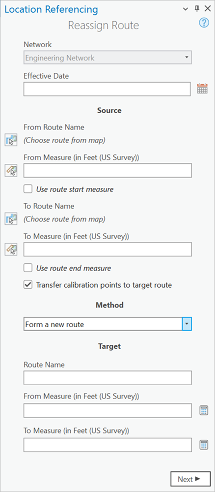

  3. En la pestaña Location Referencing, en el grupo Rutas, haga clic en Reasignar .
    Aparece el panel Reasignar ruta.
  4. Haga clic en la flecha desplegable Red y elija la red en la que tendrá lugar la reasignación de ruta.
    Nota:
    Para editar con servicios de entidades, la red LRS se debe publicar con las funcionalidades Referencia lineal y Administración de versiones.
  5. Haga clic en la flecha desplegable Fecha efectiva y elija una fecha para la edición.
    Sugerencia:
    También puede indicar la fecha o hacer doble clic en el cuadro de texto Fecha efectiva vacío para insertar la fecha actual.
  6. En la sección Origen, haga clic en el botón Elegir ruta del mapa y haga clic en la ruta del mapa para rellenar el Nombre de ruta inicial.
    Nota:
    Después de hacer clic en el botón Elegir ruta del mapa o el botón Elegir medición del mapa , puede desplazar el puntero por encima de las rutas para ver la ruta y la medición en la ubicación del puntero.
    Si solo existe una ruta aplicable en la ubicación de edición, haga clic en ella para seleccionarla. Si se aplican varias rutas, haga clic para seleccionar una de las rutas aplicables usando el cuadro de diálogo Seleccionar ruta.
    Puede establecer las opciones de escala de mapa para visualizar la información de la ruta y la medida en el cuadro de diálogo Opciones, en la pestaña Location Referencing.
  7. Proporcione un valor de medición inicial para la ruta siguiendo uno de estos pasos:
    • Especifique un valor en el cuadro de texto Medición inicial.
    • Haga clic en el botón Elegir medición del mapa y en una medición del mapa.
    • Active la casilla de verificación Utilizar medición de inicio de ruta.
    Se coloca un punto verde en la ubicación. La reasignación empieza desde esta ubicación.
  8. Haga clic en el botón Elegir ruta del mapa y en la ruta del mapa para rellenar Nombre de ruta de destino.
  9. Proporcione un valor de medición final siguiendo uno de estos pasos:
    • Proporcione un valor de medición final en el cuadro de texto Medición final.
    • Active la casilla de verificación Utilizar medición de fin de ruta.
    Se coloca un punto rojo en la ubicación. La reasignación se realiza en las rutas o en las porciones de rutas que existen entre los puntos verde y rojo. Las rutas que intersecadas por la parte de reasignación se retiran.
  10. Elija si desea volver a calibrar el resto de la ruta reasignada aguas abajo de la parte reasignada.
    • Active la casilla de verificación Recalibrar ruta aguas abajo para volver a calibrar el resto de la ruta reasignada aguas abajo de la parte reasignada.
    • Desactive la casilla de verificación Recalibrar ruta aguas abajo si no desea volver a calibrar el resto de la ruta reasignada aguas abajo de la parte reasignada.
  11. Elija si desea transferir los puntos de calibración de origen a la ruta de destino mediante la casilla de verificación Transferir puntos de calibración a la ruta de destino.
    La casilla de verificación Transferir puntos de calibración a la ruta de destino está activada de forma predeterminada y es el método preferido para mantener las mediciones establecidas entre los puntos.
    Nota:
    Todos los puntos de calibración entre los valores de medición inicial y final (incluidos), incluso aquellos que abarcan rutas intermedias, se incluyen en la transferencia de puntos de calibración a la ruta de destino.
    El panel Reasignar ruta se rellena.
  12. Elija el método Formar nueva ruta para la reasignación:
    Selección Formar nueva ruta
  13. En la sección Destino, en el cuadro de texto Nombre de ruta, proporcione un nuevo nombre de ruta para reasignarlo a una nueva ruta.
  14. Proporcione un valor de medición inicial para la ubicación de reasignación de ruta de destino siguiendo uno de estos pasos:
    • Proporcione un valor de medición inicial en el cuadro de texto Medición inicial.
    • Haga clic en el botón Recalcular medición inicial . El valor de medición inicial se calcula como la longitud de medición de origen menos el valor de medición final.
    Nota:
    • Si está agregando la ruta reasignada al final de la ruta de destino, este valor es igual a la medición final de la ruta de destino.
    • Para la red de líneas, las mediciones se pueden introducir como valores de estación en formato 00+00.00 o 00+00.000.
  15. Proporcione el valor de medición final de la ubicación de reasignación de ruta de destino siguiendo uno de estos pasos:
    • Haga clic en el botón Recalcular medición final . El valor de medición final se calcula como la longitud de medición de origen menos el valor de medición inicial.
