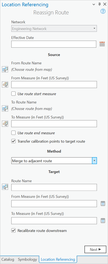

  3. En la pestaña Location Referencing, en el grupo Rutas, haga clic en Reasignar .
    Aparece el panel Reasignar ruta.

  12. Elija el método Fusionar a ruta adyacente para la reasignación:
    Panel Reasignar ruta con Fusionar a ruta adyacente especificado
    Fusionar a una ruta adyacente.
