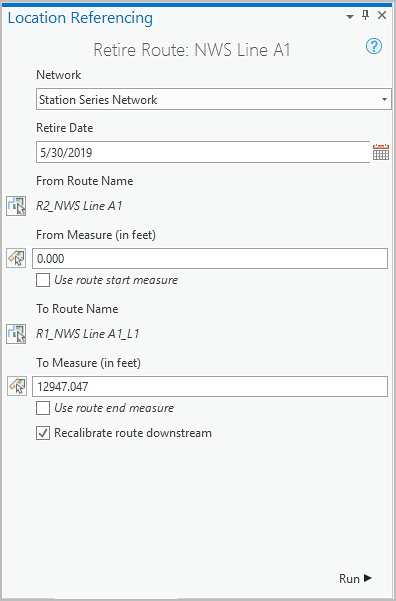

Retirar rutas
Para retirar rutas, siga estos pasos:
Nota:
Se siguen las reglas de calibración de huecos al editar rutas.
  1. Agregue la clase de entidad de línea de centro y de red a un mapa.
    También puede abrir un mapa en el que la clase de entidad de red y línea de centro ya esté presente.
    Nota:
    • En el modelo de datos, solo se espera una línea de centro en una ubicación determinada. Asegúrese de que las líneas de centro utilizadas para su edición no se superpongan con otras líneas de centro del LRS.
    • Las redes versionadas en rama, incluidas cualquier red configurada con un Id. de ruta generado por el usuario, se deben editar a través de un servicio de entidades.
  2. Acérquese a la ubicación en la que desee retirar la ruta.
  3. En la pestaña Location Referencing, en el grupo Rutas, haga clic en Retirar .
    Aparece el panel Retirar ruta.
    Panel Retirar ruta
  4. Haga clic en la flecha desplegable Red y elija la red que contiene la ruta que se va a retirar.
    Nota:
    Para editar con servicios de entidades, la red LRS se debe publicar con las funcionalidades Referencia lineal y Administración de versiones.
  5. Haga clic en la flecha desplegable Fecha de retirada y elija una fecha de retirada.
    • Como alternativa, puede proporcionar la fecha en el cuadro de texto Fecha de retirada.
    • Haga doble clic en el cuadro de texto Fecha de retirada vacío para rellenar la fecha actual.
  6. Haga clic en el botón Elegir ruta del mapa para elegir una ruta para retirarla para el parámetro Nombre de ruta inicial.
    Nota:
    Después de hacer clic en el botón Elegir ruta del mapa o el botón Elegir medición del mapa , puede desplazar el puntero por encima de las rutas para ver la ruta y la medición en la ubicación del puntero.
    Si solo existe una ruta aplicable en la ubicación de edición, haga clic en ella para seleccionarla. Si se aplican varias rutas, haga clic para seleccionar una de las rutas aplicables usando el cuadro de diálogo Seleccionar ruta.
    Puede establecer las opciones de escala de mapa para visualizar la información de la ruta y la medida en el cuadro de diálogo Opciones, en la pestaña Location Referencing.
  7. Proporcione la medición inicial en el cuadro de texto Medición inicial o haga clic en el botón Elegir medición del mapa para definir el valor.
    Sugerencia:
    También puede activar la casilla de verificación Utilizar medición de inicio de ruta para elegir la medición de inicio de la ruta.
    Se coloca un punto verde en la ubicación de medición inicial de la ruta.
  8. Haga clic en el botón Elegir ruta del mapa para elegir una ruta para retirarla para el parámetro Nombre de ruta final.
    Si la retirada se limita a una ruta, los valores de Nombre de ruta inicial y Nombre de ruta final serán iguales.
  9. Proporcione la medición final en el cuadro de texto Medición inicial o haga clic en el botón Elegir medición del mapa para definir la medición final.
    Sugerencia:
    También puede activar la casilla de verificación Utilizar medición de fin de ruta para elegir la medición final de la ruta.
    Nota:
    Para la red de líneas, las mediciones se pueden introducir como valores de estación en formato 00+00.00 o 00+00.000.
    Si lo desea, active la casilla de verificación Recalibrar la ruta aguas abajo para quitar la longitud de la ruta retirada del conjunto total de mediciones.
    Si la casilla de verificación Recalibrar ruta aguas abajo no está activada, se puede crear un hueco de medición en la ruta si la retirada no es en el punto final de la ruta.
    No puede retirar las rutas si el valor Medición inicial es igual que el valor Medición final para la misma ruta.
    Se coloca un punto rojo en la ubicación de medición final de la ruta.
  10. Haga clic en Ejecutar.
    Nota:
    • Si la edición de la ruta da lugar a la introducción de uno o varios huecos físicos en la ruta, aparece un mensaje que le avisa antes de ejecutar la herramienta. Si no planea crear una ruta con huecos, haga clic en No.
    • Si la ruta que se está editando ya tenía uno o varios huecos físicos y la edición no introdujo ningún hueco físico más, no aparece ningún mensaje.
    • Puede deshabilitar esta advertencia desactivando la opción Advertir antes de permitir ediciones de ruta que puedan crear huecos físicos en la pestaña Location Referencing del cuadro de diálogo Opciones
    La sección seleccionada de la ruta se retira.
