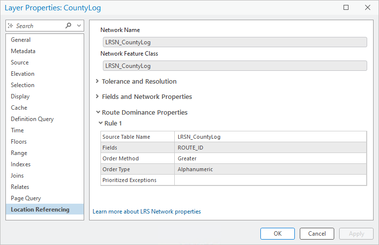

La regla de predominio de ruta se establece como Alfanumérico mayor en el Id. de ruta. Con esta condición, la Ruta 200 es la ruta más predominante y la Ruta 100 es la ruta más subordinada.
Sección Propiedades de predominancia de ruta en la pestaña Referencia de ubicación del cuadro de diálogo Propiedades de capa

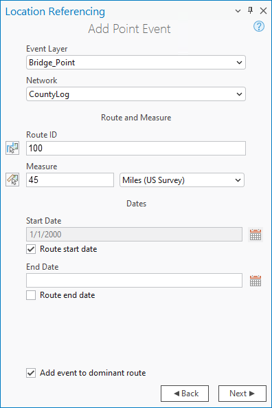

  1. Abra el mapa en ArcGIS Pro y aplique el zoom a la ubicación en la que desea agregar el evento de punto.
  2. En la pestaña Location Referencing, en el grupo Eventos, haga clic en Agregar y en Evento de punto .
    Aparece el panel Agregar evento de punto con el valor predeterminado de Ruta y Medición para Método.
    Nota:
    Haga clic en la flecha desplegable Método para elegir otro método.
  3. Haga clic en Siguiente.
    Los campos Ruta y medición aparecen en el panel Agregar evento de punto.
  4. Haga clic en la flecha desplegable Capa de eventos y elija la capa de eventos de punto en la que desea agregar el evento.
    El valor Red seleccionado se basa en la capa de eventos seleccionada.
  5. Especifique una ruta realizando una de las siguientes acciones:
    • Proporcione un Id. de ruta en el cuadro de texto Id. de ruta.
    • Haga clic en Elegir ruta del mapa y en la ruta donde desea agregar el evento de punto.
    La medición se rellena inicialmente con la ubicación de ruta en la que hizo clic.
    Sugerencia:
    Después de hacer clic en Elegir ruta del mapa o Elegir medición del mapa , desplace el puntero por encima de la ruta para ver la ruta y la medición en la ubicación del puntero.
    Puede elegir una escala para visualizar la ruta y las mediciones.
    Nota:
    Si aparece un mensaje acerca de la adquisición de bloqueos o conciliación, la prevención de conflictos se habilita.
  6. Especifique una nueva ubicación realizando una de las siguientes acciones:
    • Proporcione un valor en el cuadro de texto Medida.
    • Haga clic en Elegir medida del mapa y luego en el valor de medición a lo largo de la ruta en el mapa.
    Una vez proporcionada la medida, aparece un punto verde en el mapa en esa ubicación de medida.
    Nota:
    Si elige otro método, aparecerá un punto verde en el mapa en la ubicación de medición a la que se traduce la entrada del método elegido.
  7. La fecha inicial por defecto es la fecha actual, pero puede cambiar la fecha realizando una de las siguientes acciones:
    • Especifique la fecha de inicio en el cuadro de texto Fecha de inicio.
    • Haga clic en Calendario y elija la fecha de inicio.
    • Active la casilla de verificación Fecha de inicio de ruta.
  8. Si lo desea, especifique la fecha final del evento de punto realizando una de las siguientes acciones:
    • Especifique la fecha final en el cuadro de texto Fecha final.
    • Haga clic en Calendario y elija la fecha de finalización.
    • Active la casilla de verificación Fecha de finalización de ruta.
    Si no se proporciona ninguna fecha de finalización, el evento sigue siendo válido desde la fecha de inicio del evento hacia el futuro.
  9. Active la casilla Agregar evento a ruta predominante.
    Panel Agregar evento de punto
  10. Haga clic en Siguiente.

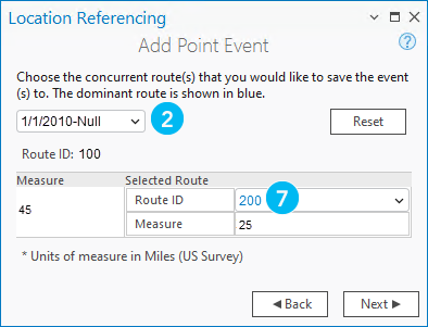

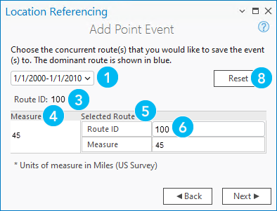

    Panel de concurrencia de rutas
    Los números de la imagen anterior corresponden a los números de la tabla siguiente:
    Elemento de IU
    Descripción
    El menú desplegable de tiempo muestra el intervalo de tiempo para la simultaneidad en concreto que se muestra a continuación. Si solo hay un intervalo de tiempo para el escenario de simultaneidad, el menú desplegable estará deshabilitado.
    Para configurar la adición de eventos en otro intervalo de tiempo, elija otro intervalo de tiempo en el menú desplegable.
    A modo de ejemplo, la ruta 100 tiene un valor From Date de 1/1/2000 y la ruta 200 tiene un valor From Date de 1/1/2010. Si elige el 1/1/2000 como fecha de inicio del evento, habrá dos rangos de tiempo:
    1/1/2000-1/1/2010, cuando solo existía la ruta 100.
    1/1/2010-Nulo, cuando existían ambas rutas.
    La etiqueta Id. de ruta muestra la ruta seleccionada en el panel anterior.
    La columna Medición muestra el valor de la medición en la unidad de medida predeterminada de la red en la ruta seleccionada en el panel anterior.
    5
    Las columnas de Ruta seleccionada muestran los valores de Id. de ruta y de Medición para cada ruta predominante donde se agregarán los eventos.
    6
    Un Id. de ruta en texto negro sin flecha desplegable significa que había una sola ruta en esa ubicación.
    7
    Un Id. de ruta en texto azul con una flecha desplegable significa que hay rutas concurrentes en esa ubicación, y la ruta azul se selecciona automáticamente en función de las reglas de dominancia de ruta. Puede elegir cualquier otra ruta utilizando la flecha desplegable, y la ruta subordinada elegida se muestra en negro.
    Nota:
    Si eligió otro método, los valores de Medición indican la medición de la ubicación desde la entrada del método elegido.
    8
    El botón Restablecer restablece la ruta seleccionada a la ruta predominante según las reglas de dominancia de ruta en todos los intervalos de tiempo.
    Para el intervalo de tiempo 1/1/2000 – 1/1/2010, el evento solo se puede agregar en la ruta 100. Para el intervalo de tiempo 1/1/2010 – Nulo, elegiría la ruta 200. El valor de Medición a lo largo de la ruta seleccionada es la medición para esa ruta en la misma ubicación en el rango de tiempo específico.

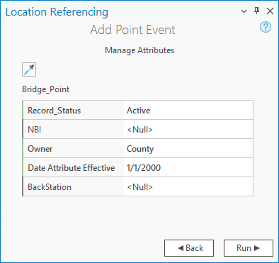

    Los atributos de la capa de eventos de punto elegida aparecen en Administrar atributos.
    Tabla Administrar atributos
    Nota:
    Se admiten los dominios de valor codificado, dominios de rango, subtipos, valores contingentes y reglas de atributos cuando estos están configurados para un campo.
  12. Proporcione información de atributos para el nuevo evento en la tabla.
    Sugerencia:
    Puede hacer clic en Copiar valores de atributo seleccionando un evento en el mapa y en un evento de línea existente que pertenezca a la misma capa de eventos en el mapa para copiar los atributos de evento de ese punto.
  13. Haga clic en Ejecutar.
    Una vez que el nuevo evento de punto se agrega y aparece en el mapa, aparece un mensaje de confirmación.
