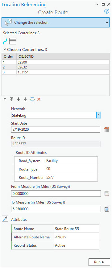

  5. Haga clic en el botón Permitir selección de una o más líneas centrales .
    Aparece una tabla en el panel Crear ruta con cada línea central elegida en una fila numerada que se corresponde con el orden de selección. Las líneas centrales elegidas se enumeran en el mapa y se resaltan. El recuento de Líneas centrales elegidas se muestra debajo de la tabla.
    Panel Crear ruta con Atributos de Id. de ruta
  6. Si lo desea, seleccione una o más flechas en la columna Ordenar y utilice los botones situados debajo de la tabla para cambiar el orden de selección de las líneas de centro. También puede arrastrar filas para cambiar el orden.
    Los cambios en el orden de selección de la tabla también se muestran en el mapa.

  9. Proporcione un valor en el cuadro de texto Id. de ruta.
    El Id. de ruta debe ser único para la red elegida por intervalo de tiempo. Si utiliza un Id. de ruta de varios campos, cree el Id. de ruta seleccionando o introduciendo valores para los campos que componen el Id. de ruta. Esto se configura con la herramienta Modificar red LRS.
    La imagen del paso 5 muestra atributos de Id. de ruta con valores que se utilizan para crear el Id. de ruta.
  10. Especifique un valor en el cuadro de texto Medición inicial. El valor predeterminado es 0,000.
