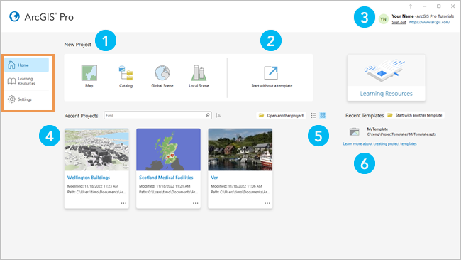

Cuando inicia ArcGIS Pro, la aplicación muestra una página de inicio con tres pestañas:
  • La pestaña Inicio tiene opciones para crear y abrir proyectos.
  • La pestaña Recursos de aprendizaje proporciona acceso a tutoriales y otra ayuda.
  • La pestaña Configuración tiene opciones para configurar y personalizar la aplicación.
Página de inicio de ArcGIS Pro
La siguiente tabla describe los elementos de la pestaña Inicio Inicio:
Elemento
Descripción
Crear proyectos a partir de plantillas de proyectos predeterminadas.
Inicie un proyecto temporal que no se guarde en su ordenador.
Iniciar o cerrar de su portal activo.
Abra un proyecto desde la lista de proyectos recientes. Haga clic en Abrir otro proyecto para buscar un proyecto que no esté en la lista.
5
Use la vista de Lista o la vista de Tesela para mostrar los proyectos recientes.
6
Crear un proyecto a partir de una lista de plantillas recientes. Haga clic en Iniciar con otra plantilla para buscar una plantilla que no esté en la lista.
Elementos de la página de inicio de ArcGIS Pro
