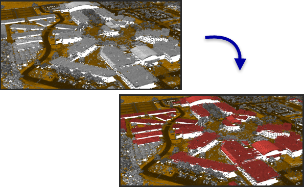

Clasificar edificio de LAS (Herramientas de 3D Analyst)
Resumen
Clasifica edificios en datos de nubes de puntos en formato LAS.
Ilustración
Ilustración de la herramienta Clasificar edificio de LAS
