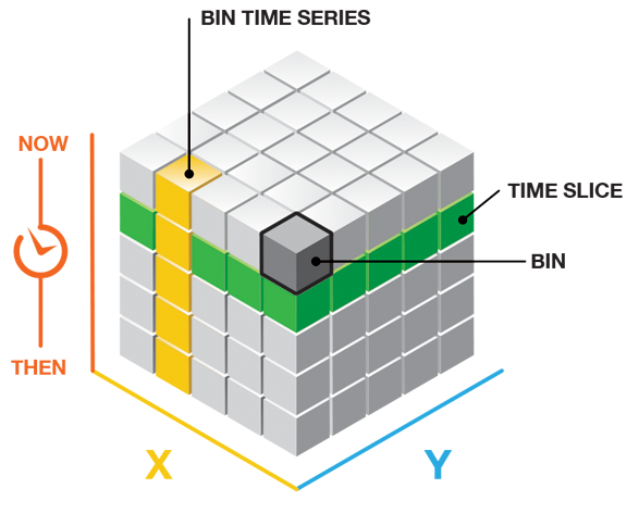

  • Esta herramienta agrega el valor del parámetro Capa de puntos en bins de espacio-tiempo. Los bins de espacio-tiempo se pueden interpretar como un cubo tridimensional en el que las dimensiones x e y representan el espacio y la dimensión t representa el tiempo.
    Space-time bins in a three-dimensional cube

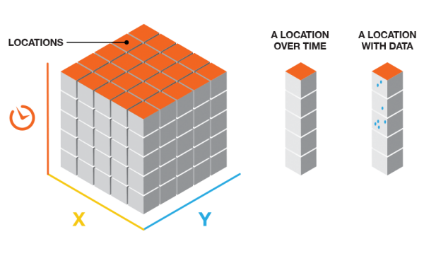

  • Cada bin tiene una posición fija en el espacio (x,y) y en el tiempo (t). Los bins que abarcan la misma área (x, y) comparten el mismo Id. de ubicación. Los bins que abarcan la misma duración comparten el mismo Id. de periodo de tiempo. Dado que el cubo siempre es rectangular, aunque los datos de puntos no lo sean, algunas ubicaciones tendrán un recuento de puntos de cero para todos los períodos de tiempo. En muchos análisis solo se incluirán las ubicaciones con datos que tengan al menos un recuento de puntos superior a 1.
    Locations in a space-time cube
  • Cada bin del cubo de espacio-tiempo tiene un valor para los campos LOCATION_ID, time_step_ID y COUNT, así como valores para los campos del parámetro Campos de resumen que se agregaron cuando se creó el cubo. Los bins que estén asociados a la misma ubicación física compartirán el mismo Id. de ubicación y, conjuntamente, representarán una serie temporal. Los bins que estén asociados al mismo periodo de tiempo compartirán el mismo Id. de periodo de tiempo y, conjuntamente, formarán un intervalo de tiempo. El valor del recuento de cada bin refleja la cantidad de puntos que se han generado en la ubicación asociada junto con el intervalo de tiempo asociado.
