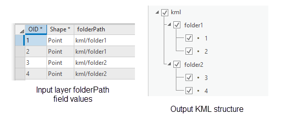

Carpetas y subcarpetas
Puede asignar una estructura de carpetas a las capas y entidades de un KML. Si la capa tiene un campo llamado FolderPath, y el campo se rellena con valores con varios niveles, los valores de ese campo se utilizarán para definir carpetas y subcarpetas KML. El primer nivel del campo FolderPath se convierte en la carpeta raíz que contiene otras carpetas. En ese campo, el separador de ruta entre carpetas y subcarpetas debe ser una barra diagonal (/). Si la capa no tiene un campo FolderPath, puede definir una estructura de carpetas y subcarpetas utilizando capas de grupo. Especifique la capa de grupo como entrada de la herramienta Capa a KML para obtener la estructura de la capa de grupo en el KML.
Carpetas y subcarpetas KML

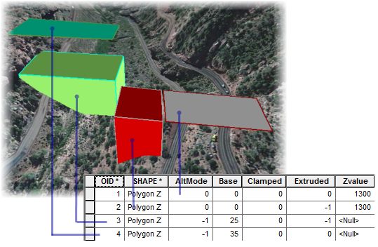

Elevación de entidades 3D
KML se crea en 3D si la capa de entidades permite z y tiene valores z en la geometría. También cuando una capa tiene aplicados efectos de visualización en 3D, como la altura base o la extrusión, estos efectos 3D se mantendrán en el KML de salida. Si no se aplica ninguno de estos efectos de capa, se usan los atributos de los campos para controlar los efectos 3D. Para obtener una explicación detallada, consulte la siguiente sección sobre la creación 3D.
Crear un KML 3D
Los atributos de campos (todos de tipo entero) descritos a continuación se usan para controlar la ubicación y las propiedades de las entidades en el espacio 3D (encima de una superficie o flotando sobre ella).
Precaución:
El KLM usa el sistema de coordenadas WGS84, con el metro como unidad de medida. Al crear un KLM, se entiende que todos los valores de elevación se expresan en metros.
Propiedades de capa para la conversión 3D
Campo
Valor
Explicación
AltMode
0 o -1
El valor 0 define la altura en el ajuste absoluto del KML y se debe usar siempre que las entidades estén habilitadas para z. El valor -1 sitúa las entidades con respecto a la superficie de la Tierra.
Base
Cualquier valor numérico
Se puede usar cualquier valor numérico. Cuando se usa este valor con una ubicación relativa (AltMode=-1), el valor controla la altura de las entidades sobre la superficie de la Tierra.
Precaución:
Si las entidades tienen un valor z de 100 y están en un área geográfica en la que la superficie de la Tierra tiene una altura mayor que 100, un valor absoluto hará que las entidades se sitúen bajo la superficie de la Tierra.
Extruded
0 o -1
Un valor 0 indica ninguna extrusión, mientras que -1 crea un efecto de extrusión. La extrusión de entidades hace que los polígonos parezcan bloques en los que los lados son una continuación del polígono que entra en la superficie de la Tierra.
Los polígonos verdes (OID 3 y 4) de la imagen siguiente son entidades sin elevación o valores Z, mientras que las entidades rojas y grises tienen valores de elevación. Se pueden aplicar efectos similares a las entidades con valores z y sin ellos. Por ejemplo, el polígono extruido verde (OID 3) no tiene valores z y tiene definidos los campos siguientes: AltMode = -1, Base = 25 y Extruded = -1. El polígono extruido rojo (OID 2) tiene un valor z de 1300 y tiene definidos los campos siguientes: AltMode = 0, Base = 0 y Extruded = -1. Como la entidad roja (OID 2) tiene un valor de elevación, su posición se define como absoluta y solo se usa la extrusión.
Controlar los comportamientos 3D
Nota:
El parámetro Entidades sujetas al suelo de la herramienta De capa a KML anulará la configuración 3D y todas las entidades se desplegarán sobre la superficie terrestre. Este parámetro resulta útil cuando se crea un KML a partir de entidades con valores z que están por debajo de la superficie de la Tierra o cuando no se requieren efectos 3D. Como alternativa, usar el campo Clamped con un valor de -1 producirá el mismo efecto que usar el parámetro opcional para cada entidad.
