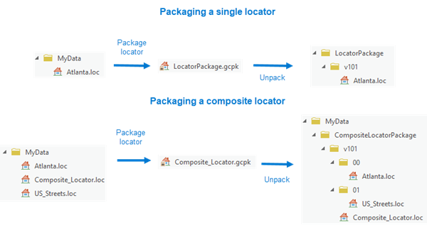

Ilustración
Package Locator tool illustration
Esta ilustración muestra las estructuras de carpetas de un paquete de localizador desempaquetado que contiene un localizador, y la de un localizador compuesto desempaquetado que contiene el localizador compuesto y sus localizadores participantes.
