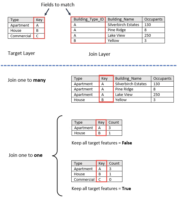

  • Si varias entidades coinciden con la misma entidad de destino, es posible decidir si todas las entidades coincidentes se unen (valor de la Operación de unión de Unir uno a uno) o si todas las entidades coincidentes se resumen juntas (valor de la Operación de unión de Unir uno a uno) de la siguiente manera:
    • Unir uno a muchos: une todas las entidades coincidentes en la capa de unión a la capa de destino. La capa de resultados contendrá varios registros de la entidad de destino. Todos los atributos originales del elemento de unión se agregarán a los atributos del elemento de destino, en el elemento resultante.
    • Unir uno a uno: resume todas las entidades de unión coincidentes con cada entidad de la capa de destino. Solo las entidades que tengan una coincidencia se incluirán en el resumen y en la salida. El recuento de entidades unidas se agregará junto con otras estadísticas que se puedan agregar opcionalmente como, por ejemplo, suma, mínimo, máximo, rango, valor medio, varianza y desviación estándar. Solo se incorporarán los atributos de estadística de resumen solicitados (y el recuento) de la entidad de unión a los atributos de la entidad de destino, en la entidad de resultados. De forma predeterminada, solo las entidades de destino que tengan las relaciones especificadas se mantendrán en la clase de entidad de salida (es lo que se conoce como unión interna). Si la opción Mantener todas las entidades de destino está activada, todas las entidades de destino de entrada se escribirán en la clase de entidad de salida (es lo que se conoce como unión externa izquierda). Solo se incorporarán los atributos de estadística de resumen solicitados de la entidad de unión a los atributos de la entidad de destino, en la entidad de resultados.
    Examples of joining one to many and one to one
    Se muestran ejemplos de unión de uno a muchos y de uno a uno. En este ejemplo, en la unión de uno a uno solo se incluye el recuento; las estadísticas adicionales que se pueden calcular se muestran debajo.
