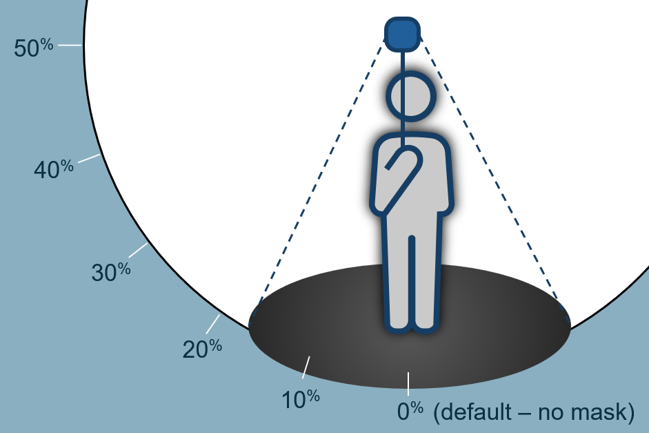

    • Enmascarar parte inferior: el porcentaje de la parte inferior de las imágenes de salida que se va a enmascarar u ocultar. De este modo, se elimina al operador de cámara de las imágenes de salida. El valor predeterminado es 0 %, para no aplicar ninguna máscara, y el máximo es del 50 %, para enmascarar todo el hemisferio inferior.
      Ilustración de una persona sosteniendo una cámara montada sobre su cabeza con un semicírculo sombreado en la parte inferior que indica la cantidad de la imagen que se puede ocultar en función del porcentaje seleccionado en el parámetro Enmascarar parte inferior.
