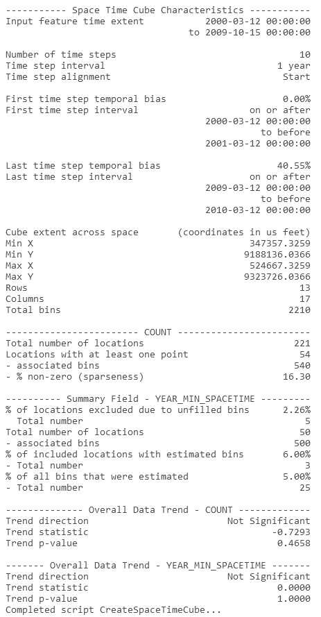

Salidas de la herramienta
Esta herramienta crea un número de salidas. El mapa 2D, con las categorías definidas anteriormente, constituye la salida más prominente. Además, se escriben mensajes en los que se resumen los resultados del análisis en la parte inferior del panel Geoprocesamiento durante el procesamiento de la herramienta. Puede acceder a los mensajes desplazándose sobre la barra de progreso, haciendo clic en el emergente o expandiendo la sección de mensajes en el panel Geoprocesamiento. También puede acceder a los mensajes de una herramienta ejecutada anteriormente a través del historial de geoprocesamiento.
Ejemplo de mensaje de Análisis de puntos calientes emergentes
