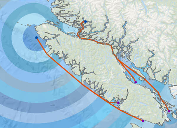

La siguiente imagen muestra la salida (bandas azules) de la nueva herramienta Acumulación de distancia con una barrera de entrada, junto con la salida (líneas naranjas) de la nueva herramienta Ruta óptima como línea:
Imagen que muestra el ráster de acumulación de distancia sin distorsión con las rutas óptimas como líneas
La imagen muestra el ráster de acumulación de distancia sin distorsión con las rutas óptimas como líneas.

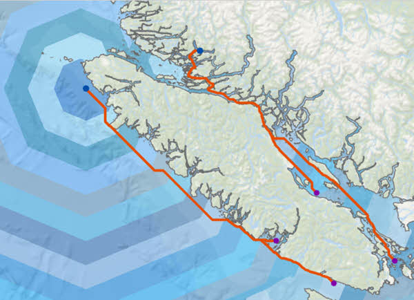

La siguiente imagen muestra la salida (bandas azules) de la herramienta heredada Coste-distancia utilizando una entrada constante con barreras codificada como NoData, junto con la salida (líneas naranjas) de la herramienta heredada Ruta de coste como polilínea. Como se puede apreciar, las formas suaves generadas por las nuevas herramientas (arriba) son más representativas de las condiciones del mundo real que las generadas por las herramientas anteriores (abajo).
Imagen que muestra la superficie de coste-distancia heredada con las rutas de menor coste heredadas
La imagen muestra la superficie de coste-distancia heredada con las rutas de menor coste heredadas.
